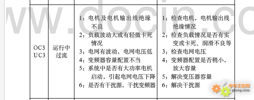

求教各位大虾,艾籣德3000变频器11KW 报警OC3

空载正常运行几分钟后报警OC3 正常运行时间的输出都平衡 这是怎么回事?
