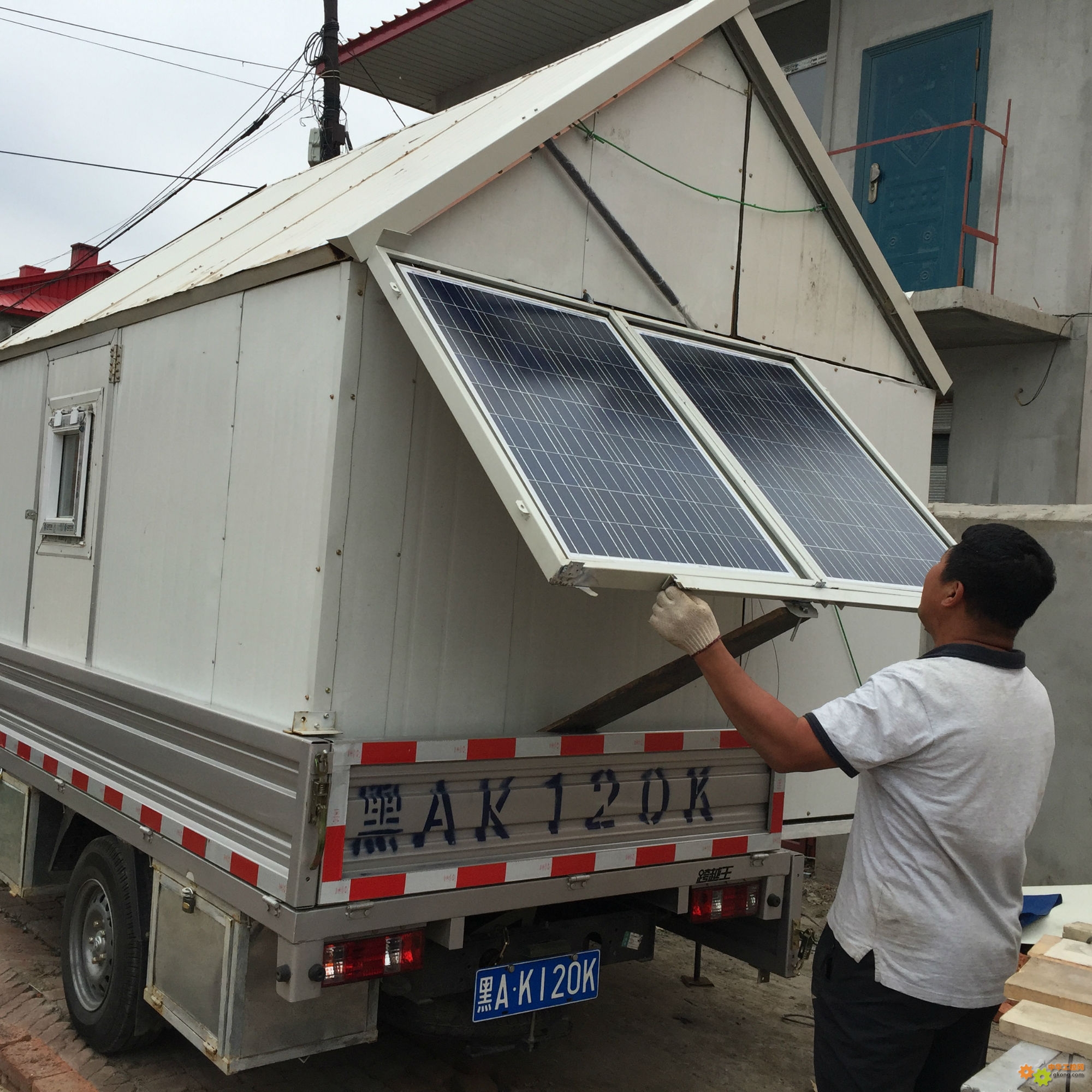

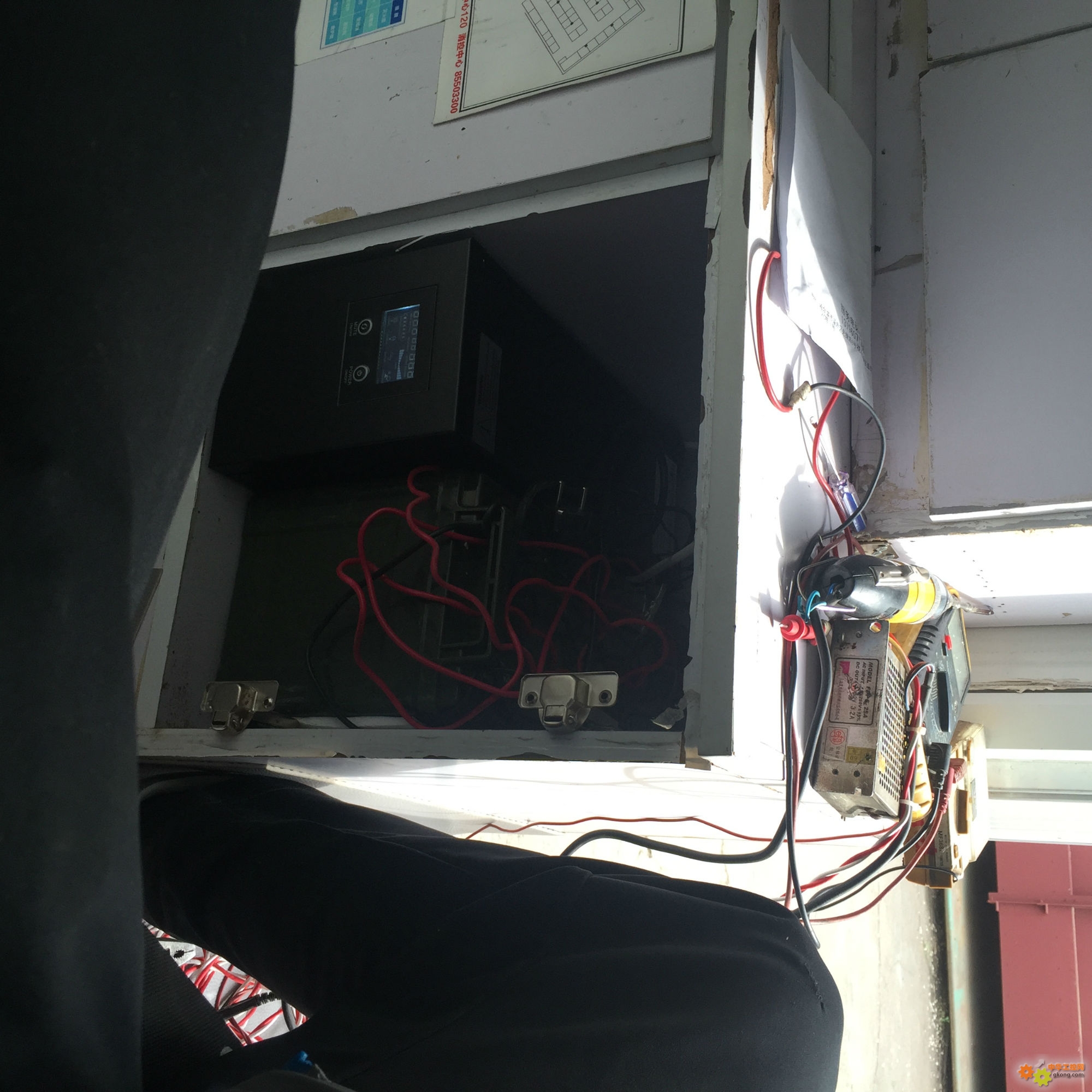

目前自制房车供电装置已组装完成,正在测试,100w两个太阳能板有点少 【当然越多越好,多了 电池组就要倍增,重量,成本都是问题,目前是两只120AH电瓶】当前太阳能板发电电流【串联】到管理器输出直流30伏左右电流十安以上,问题是房车内基本可用直流电器的都可以改用直流直供,唯一需要连续AC220v供电的就剩冰箱了【100w车用小型,理论日耗电量0.5度,超过几百瓦都不敢想了】这就需要逆变器始终处于工作状态中,逆变器逆变过程中即使没有负载时的功耗也比冰箱大太多了,看来太阳能板发的电还不够维持逆变器无负载时的功耗,再设计房车太阳能发电装置时建议用四个100w太阳能发电板,电瓶用65AH四只比较好。当前用户还在测试中。

逆变器是北京产的吗

有一个好点“电器”要注意------太阳能板
你查一下,用的太阳能管理器在太阳能不发电期间是不是有“回流电流“,使得太阳能板成了用电器。
我那车没电就因为放地库一周见不到太阳,经查太阳能板吸电。

太阳能为什么不放在屋顶上,而且可以利用屋顶的斜面

房顶可以考虑用太阳能板,冰箱可以考虑用半导体制冷片制作

放在屋顶上,可以用AC220变频器控制压缩机,将电池电压直接连变频器直流端(这当然要电池电压不能低了,需要增加太阳能板)

已经改在房顶上了。房子是可折叠的,行走时房顶是水平的我怕太阳能板损坏才按在侧面,厂家说水平放置行车没问题后改在房顶的并用四个弹簧做了减震处理。

我没看,应该有止逆设计。
