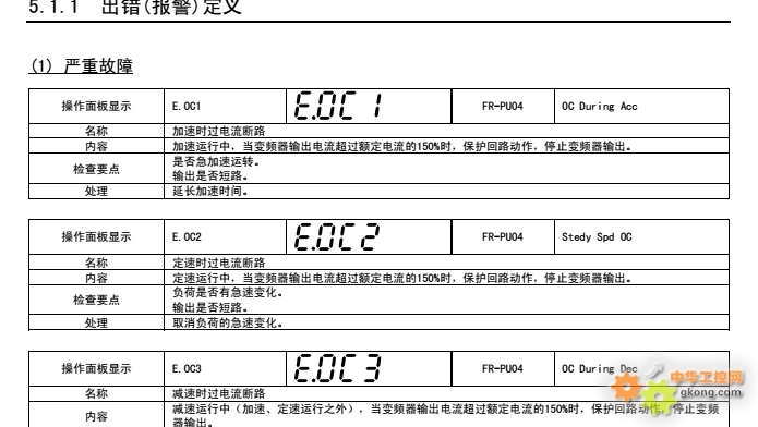

请问F700变频运行就报EOC1故障,请各位大俠帮忙解决
看看这个说明。

1.延长加速时间。(缩短用于升降的下降加速时间。)
2.启动时“E.OC1”总是点亮的情况下,请尝试脱开电机启动。
如果“E.OC1”仍点亮,请与经销商联系。
3.确认接线是否正常,确保无输出短路及接地发生。
4.请将Pr.3基准频率设定为50Hz。
5.将失速防止动作设定为适当的值。
6.请在Pr.19 基准频率电压中设定基准电压(电机的额定电压等)。

OC1在什么情况下报的?
上电就报还是运行加速时报
