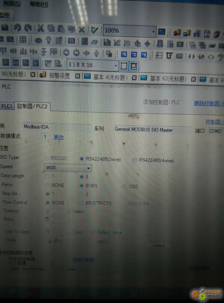

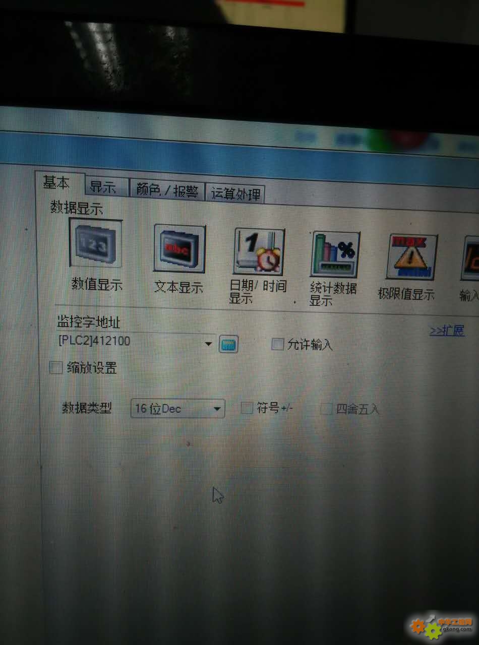

如题,请教各位触摸屏用485通讯变频器,MODBUS协议,RTU格式。。。数据位、校验码、波特率都已设好(都是设的9600,非图片中划线标识的数字),外部连线也确定没有问题,可就是通讯不上。有没有做过此款触摸屏连接变频器朋友,可否指点一下

modbus地址对应上了
31.2002
