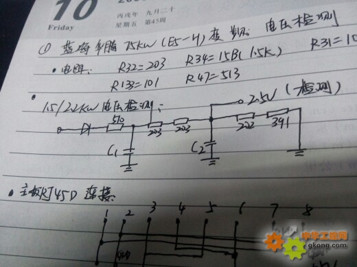

蓝海华腾v5-h 37kw变频器上电报lu欠压故障,检测电路是由什么组成的,我查了一下午没查到,望大师能指点一二,先谢谢了

和37kw的一样。电压2.5正常

发表于:2016/5/28 9:37:32
电阻15B是1.4K

发表于:2016/5/28 12:13:31
电容坏会出现这种情况。
