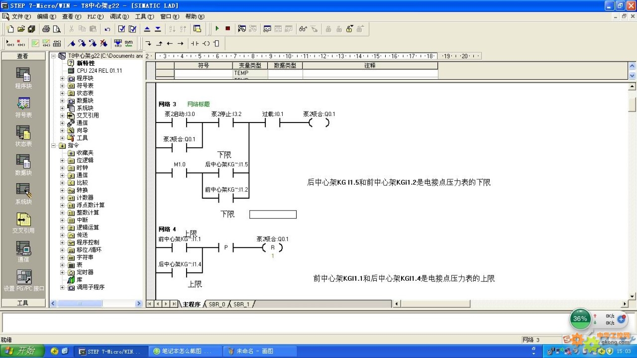

请问 网络4上限接通时能复位泵2Q0.1吗 网络3下限接通时能否接通泵2Q0.1   M1.0可以认为是经常接通null

图怎么发不出了???

网络3,电接点压力表下限启动后还需要q0.1自锁吧

能实现。
你的程序即用了启停保又用了复位,都改成改成置位复位好点吧,或者都用启停保。
你的意思是M1.0是自动运行的条件吗?手动和自动之间不互锁吗。

请老师帮忙看下这原来的程序能否实现在压杠上限的时候停止泵2 Q0.1 !!!
