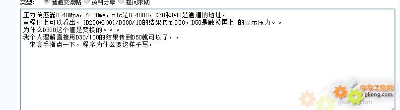

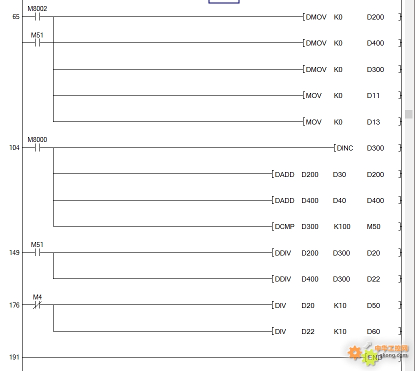

求高手指点一下,程序为什么要这样子写,

典型的求平均值写法,取100次的平均值运算,这样数值波动会减小。

能帮我说明一下吗。。
