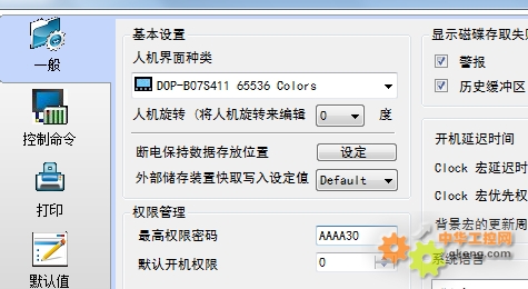

今天一冲床,用着用着角度变了,想复位,输入密码,但是输入正确的密码跟输入错误的密码是一样的反应。就是不能改数据,密码是在人机还是在PLC,PLC我已经复位重新下载心程序了,密码应该不在PLC。那么为什么会这样?大神指路

触摸屏提示你输入什么密码?或者说你点触摸屏什么地方提示输入密码?

要不你上个截图看看?

之前每次改参数都会要求输入密码。而且只有一个密码。现在改任何一个参数输入密码都好像错了一样,但密码只有我一个人知道,什么情况

是不是密码次数过多被锁住了,防止个人尝试破译密码,一般设计连续输入几次就自动锁住,只能重新刷下程序

触摸屏本身的密码是通过编制画面程序实现的,所以,请重新检查你的画面源程序。
一般触摸屏运行太久了,系统程序可能导致出现的问题种类繁多,尝试重新下载原始画面程序进行测试。
你有最高权限密码吗?如果有,你用这个密码打开。

用USB连不上人机,真心不知道怎么办了。提示USB开启失败,驱动哪些安装正常,电脑也能识别,什么情况

密码,终于搞到了你自己了吧?
建议用PLC做密码防止操作解除权限,我用三菱系统就是如此

你重新按奘USB驱动或者用PC通讯口选相
