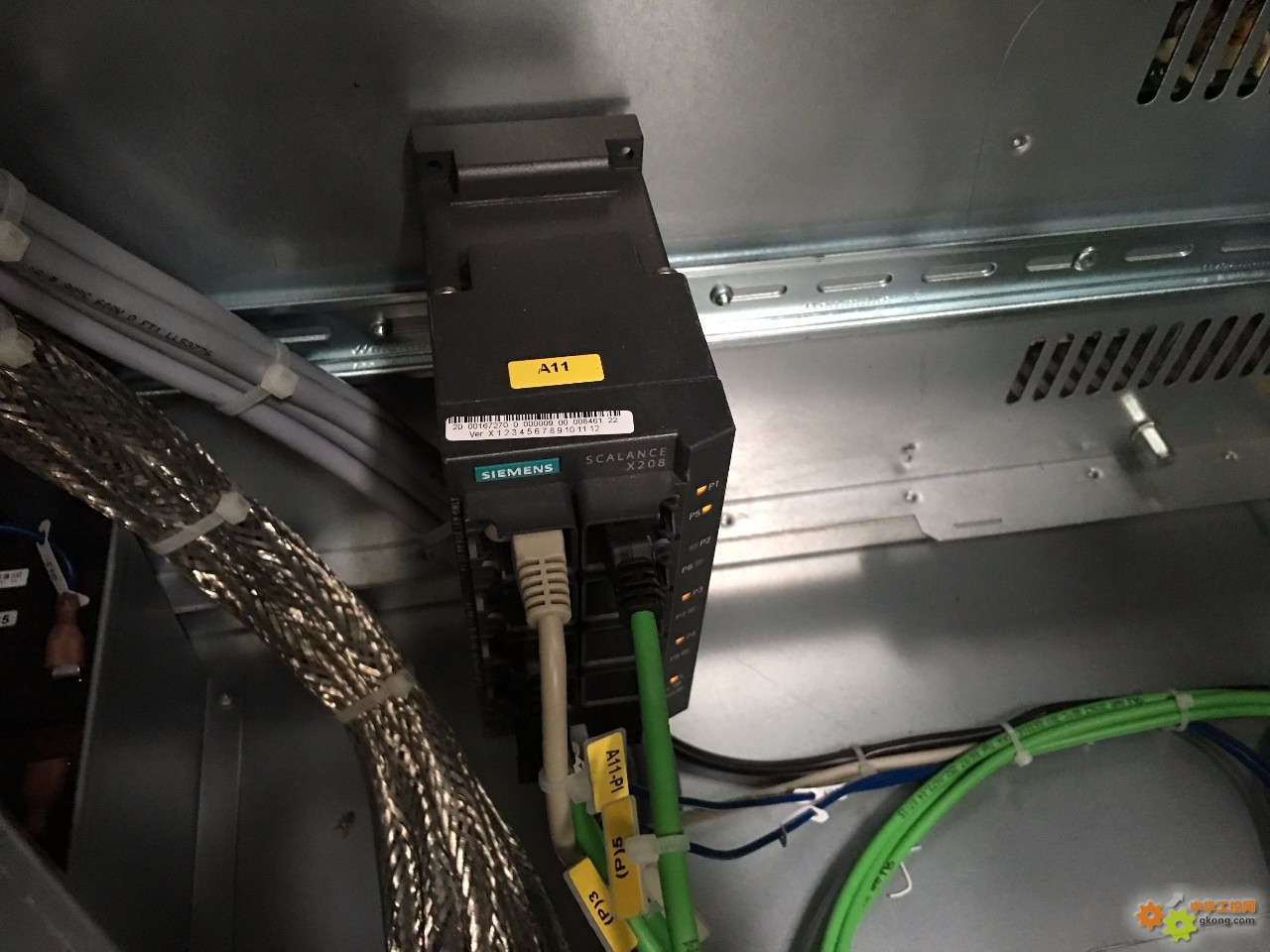

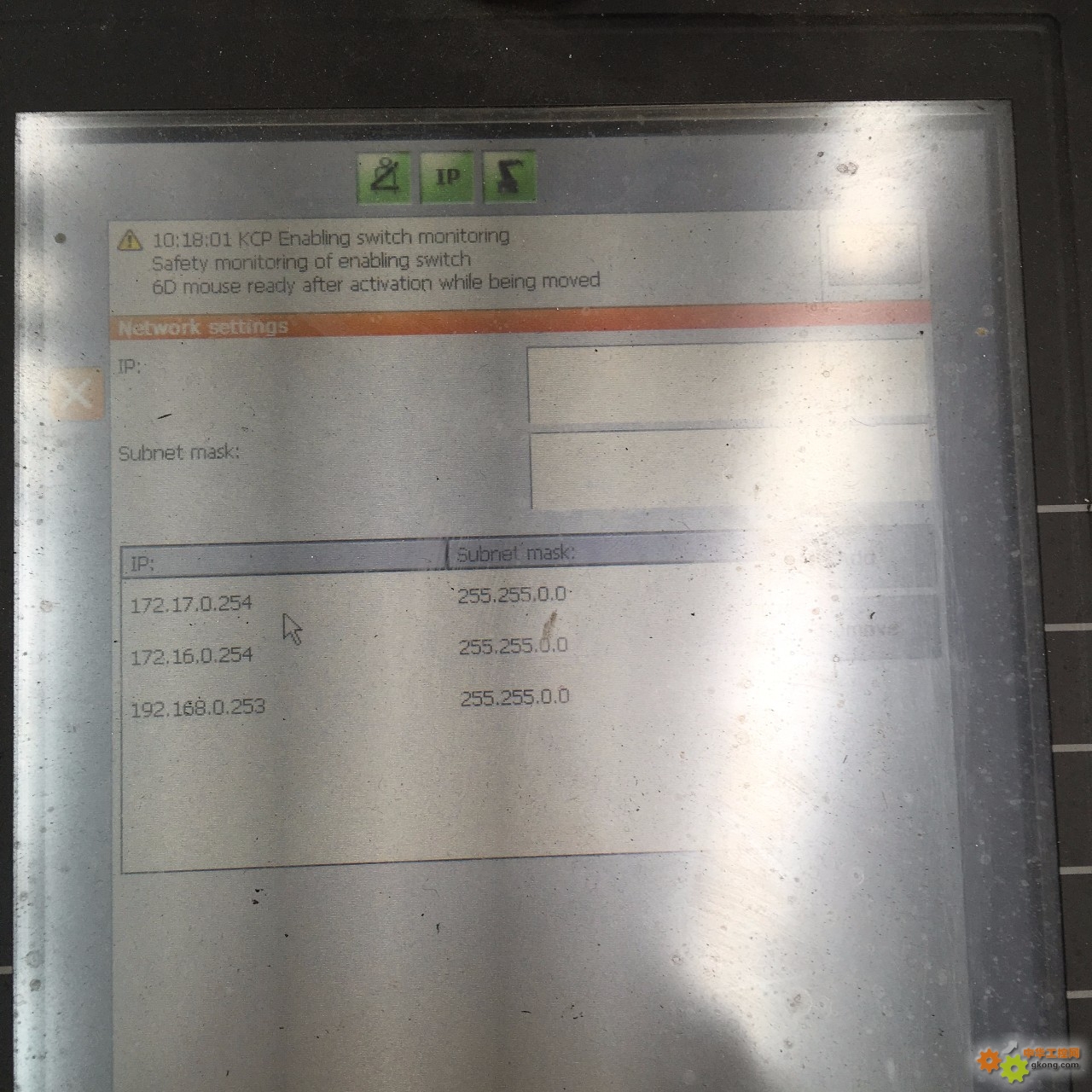

现有 KUKA机器人KR30-3,西门子PLC 315 PN 通讯,中间经过交换机,
问题:
PLC需要KUKA的GSD文件吗?若有 到哪里找?
相关的控制信号交互有哪些?

如果是profnet,PLC需要KUKA的GSDML文件,profibus需要GSD文件,在带的光盘里面有。WorkVisual那张DeviceDescriptions里面
