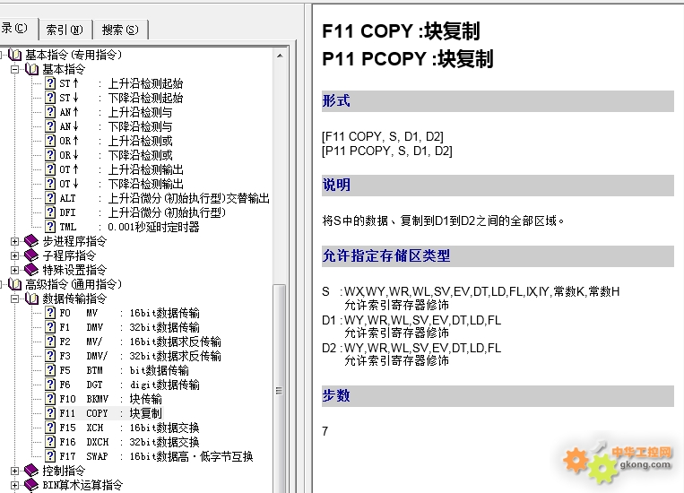

松下plc有没有什么指令可以一下子复位所有内部继电器啊

用zrst可以吧!区域复位指令!

可以用copy 指令。

好像没有。只能是F0_WR0......这样复位

夜班太无聊,顺便翻翻。。。
[F11 COPY, S, D1, D2]
将S中的数据、复制到D1到D2之间的全部区域。
S : WX,WY,WR,WL,SV,EV,DT,LD,FL,IX,IY,常数K,常数H
允许索引寄存器修饰
和三菱的FMOV 貌似一样
