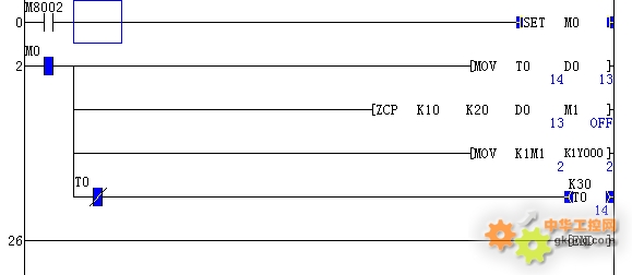

菜鸟的红绿灯

两张图一样啊?啥意思

什么意思,没有看懂,菜鸟和红绿灯有关系的吗

干嘛不用步进的方式啊

思路不错,高。

要求:红灯10秒,绿灯7秒,黄灯3秒
这个方法就要改了

满可以用时间控制简单点

没有看懂,怎么玩

充分利用指令,思路不错
