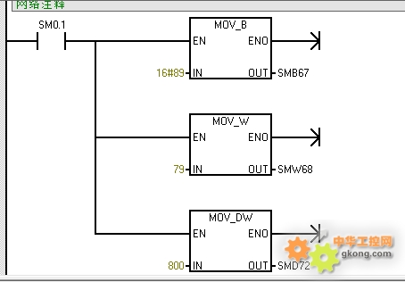

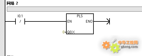

我是一个做毕业设计的学生,想用西门子s7-200PLC驱动28byj-48步进电机,用ULN2003驱动,然后我用5v稳压电源接ULN2003,PLC的Q0.0接驱动器的IN1,PLC的L端接稳压电源正极,稳压电源负极接驱动器IN2,给PLC一个高速脉冲为什么步进电机不动?之前用信号发生器接驱动器IN1和IN2步进电机就转,给PLC的脉冲频率和信号发生器给的是一样的,小弟刚刚接触PLC,还望各位大神赐教,在此感激不尽!

把你写的程序发上来看看,那里出问题?

您看一下,我就是想简单的让电机转起来,接信号发生器是12HZ左右都会转

200的模块支持高速脉冲不

支持脉冲,但是我不太清楚支不支持高速脉冲,高速脉冲输入和用信号发生器输入不同吗?
