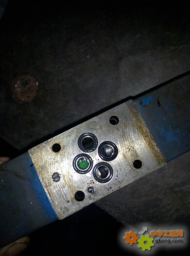

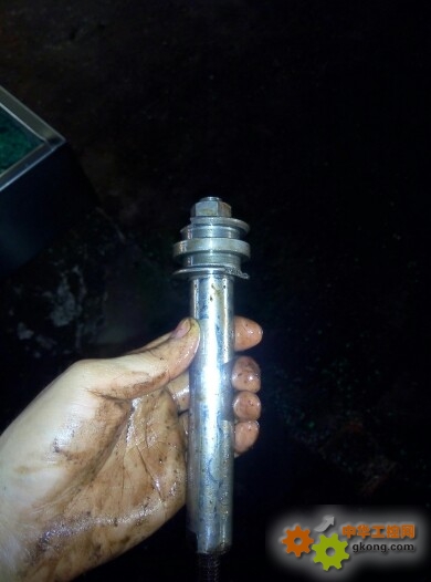

一个小油缸的动作以后总是会自己后退2毫米左右,不允许有这个后退距离,用的是三位四通中位机能为O型的换向阀,开始以为是阀的问题换了以后还是这样,后来拆开油缸看到了这样的情况,在油泵泵油的时候这个小油缸也有一点动作压力顶出的,同时还有全额压力动作的大油缸,2个电池阀一起得电的为何这个小油缸总是会后退?难不成是内泄露?

图片在这里图片在这里

活塞坏了

这种结构的活塞需要安装一对Y型密封圈。另外活塞也有问题需要重新更换。

这油缸己经报废了,活塞坏了。

活塞这个样子了,缸体内腔应该也....全换了。

肯定有v封的,估计都老化烂碎不知道哪里去了

磨损成这样,直接换吧。

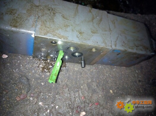

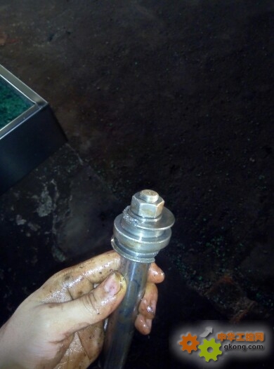

在这里找到了,哈哈
