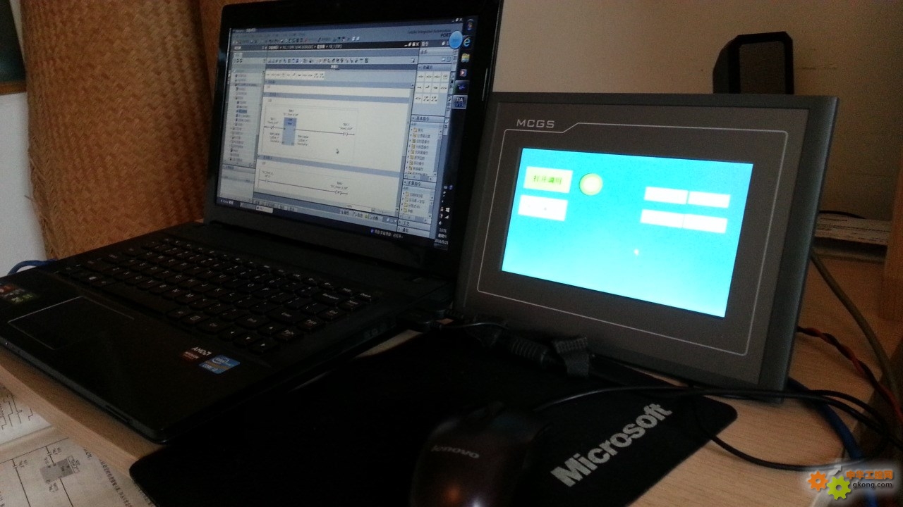

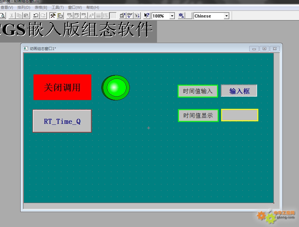

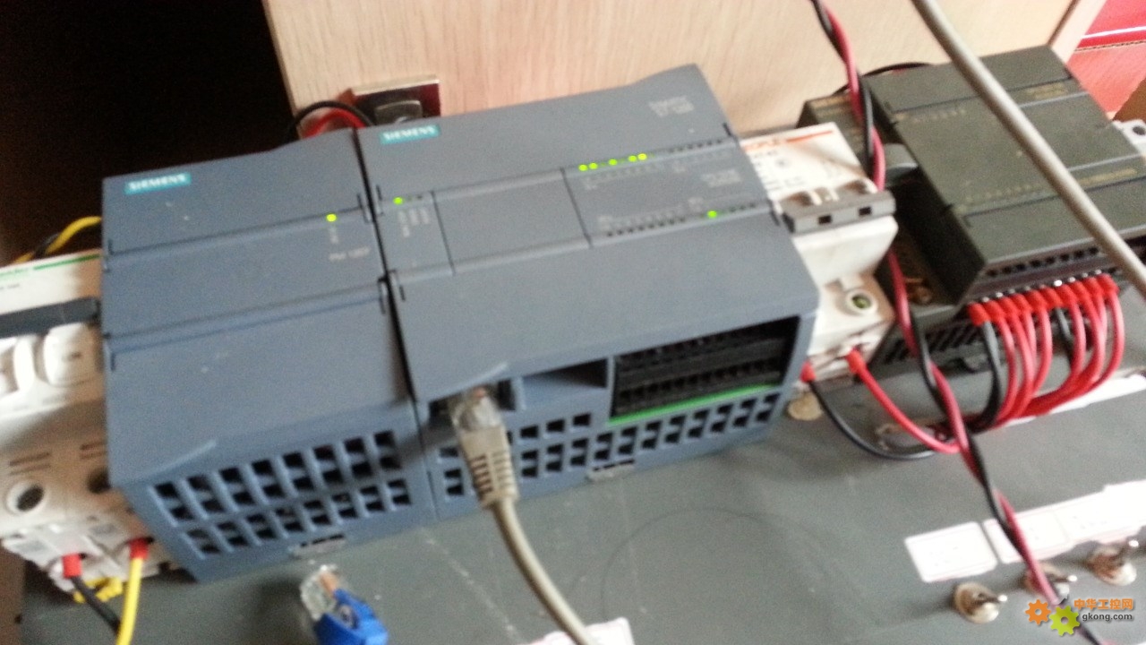

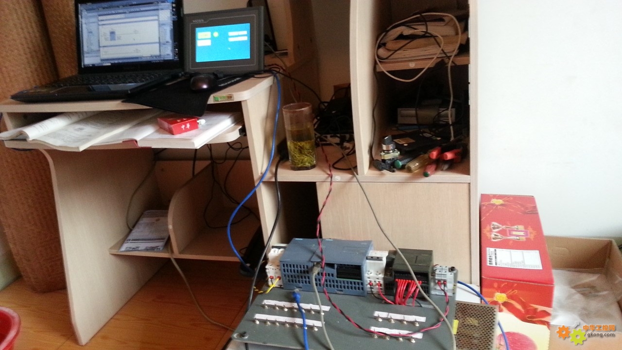

。。。。。。 先做了一个触摸屏上面输入时间值,PLC按照输入值开始计时,
          同时在屏幕上显示时间过程值。
          时间到,Q1.1输出 。。。。。 好简单,对不对?可是却遇到了
          好多困难:全局变量没有偏移量输入框,解决了偏移量,又没法
          输入数值。查资料(千万千万别看基于TIA PortalSTEP 7 Ba
          sic V10.5的资料!)上面都写会自动产生偏移量地址。。。。
          而我用的V13则是要编译才会自动产生偏移地址。
          这一个练习成功。下一下PID控制温度,材料只需要买一个热电偶
          变送器。接触器一大堆,没问题。
          再下一个练习:运动控制。。。。慢慢来,慢慢的啃。

以下是引用jiouai84在2016/5/21 15:19:15的发言:
楼主能讲下为什么要用到偏移量吗,我对三菱了解多点,感觉只用把计时的时间传递到屏就可以了啊,能上传下程序共同学习下吗
   西门子1200偏移量就是数据地址。假设在全局数据块里面建立一个数据量。那么
   就可以让触摸屏连接这个数据,偏移量就是触摸屏对应的地址。这样就可以通过触
   摸屏输入变量。然后程序块再去读取这个数据。
    而你说的把时间传递到屏里那就是读数据吧。
[此贴子已经被作者于2016/5/21 16:22:08编辑过]
