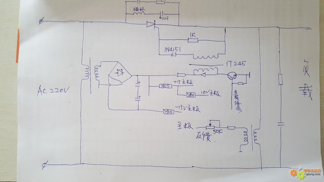

这个调速控制器运行灯电源灯显示正常,输入0-10V模拟量也正常,带负载没电压输出,导致图中标有AC24V的变压器也没输出,已至可控硅无法触发,好的时候我试过可以调压的,看来这个控制器要搞手才能修,我学徒修不了。

首先得确定图有没有画错?A C 有没有画反?电路图里的接点标一下?

查1N5141可能是变容/电压调整二极管(顶楼图中的标注),但我不了解其性能;
可再查对二极管和可控硅的型号。

我有一处标错了是1N4151,手头没有用了个1N4148

可控硅是CS20-12I01

学艺不精,惭愧!图中直接短接NPN三极管测试负载输出可以吗?

从最后一张图可以看出,三极管的基极控制电压必须为PWM才可以,直接接通的话,无交流电流产生,变压器怎么变压。重点查基极电压

T245基极必须是脉冲信号
