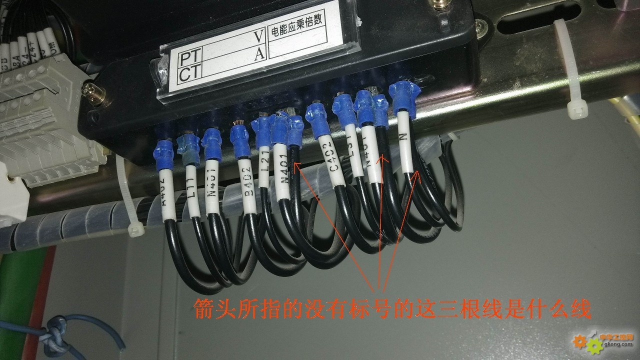

电流互感的电表接线问题请教

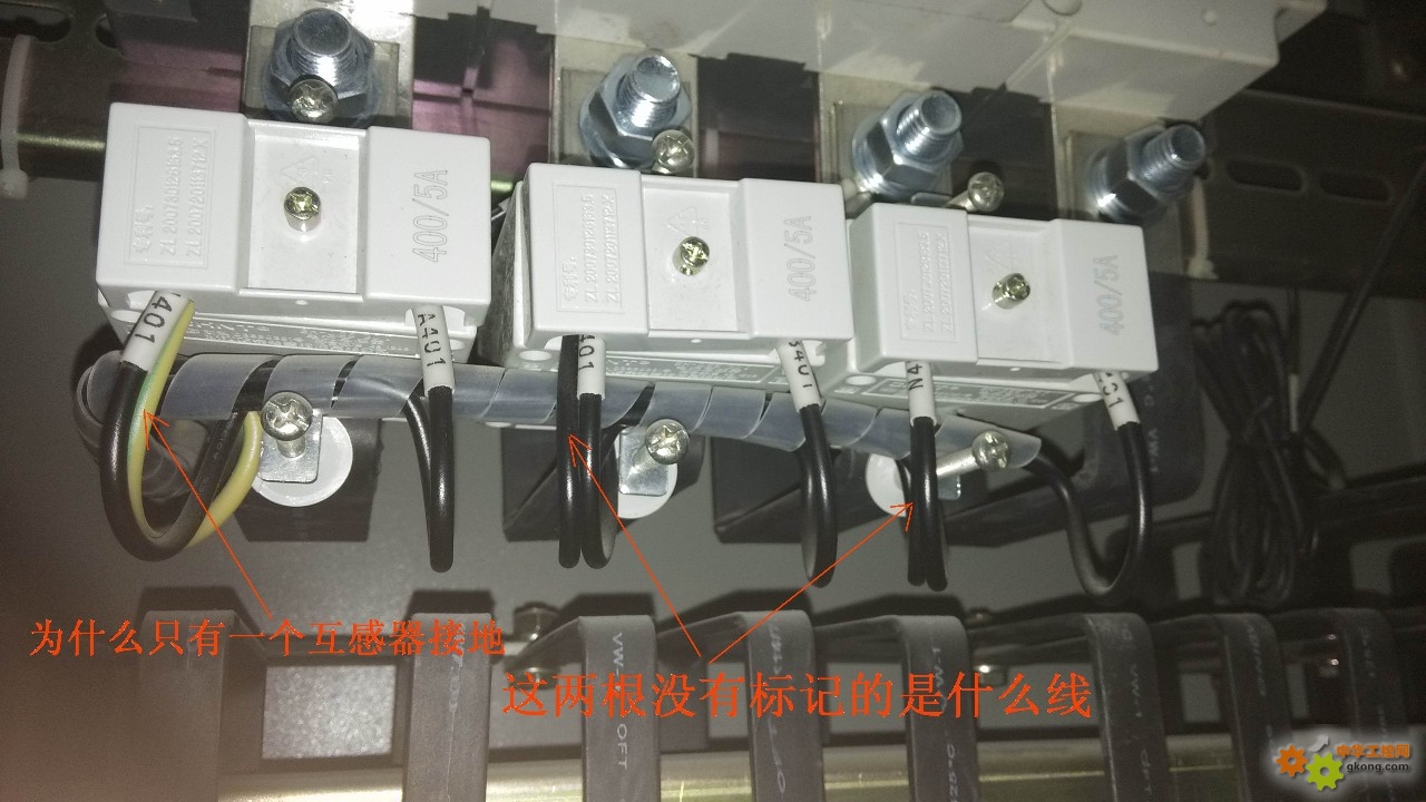

比如2号端子和4号端子和6号端子都需要用连接线将它们短路导通起来,所以就产生了没有编号的接线头。

回复 #2楼 cfg168
还是没明白

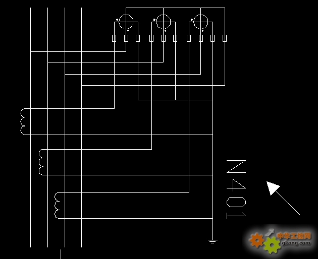

看箭头处就是你要的线?现在能明白不?

因为同一个接线柱上的线就是同样的线号,所以只标记了一根线,两根并在一起的

应当为4楼所示,对应端子用导线连接起来了。

看样子像是现场加的连接线,所以没有加线号

短接线,全部串起来后接地的

并在一起的线,只标一根就行了
