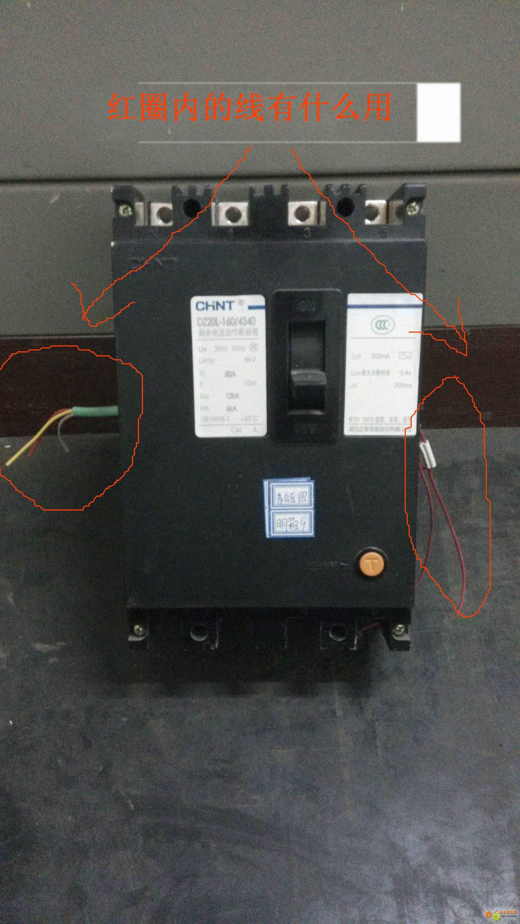

配电箱里元器件的问题请教

发表于:2016/5/20 21:44:15
远程控制分闸,多用于消防,不知对否。

发表于:2016/5/20 21:52:15
回复 #1楼 hs82463789
第一次见,这个要怎么接线?

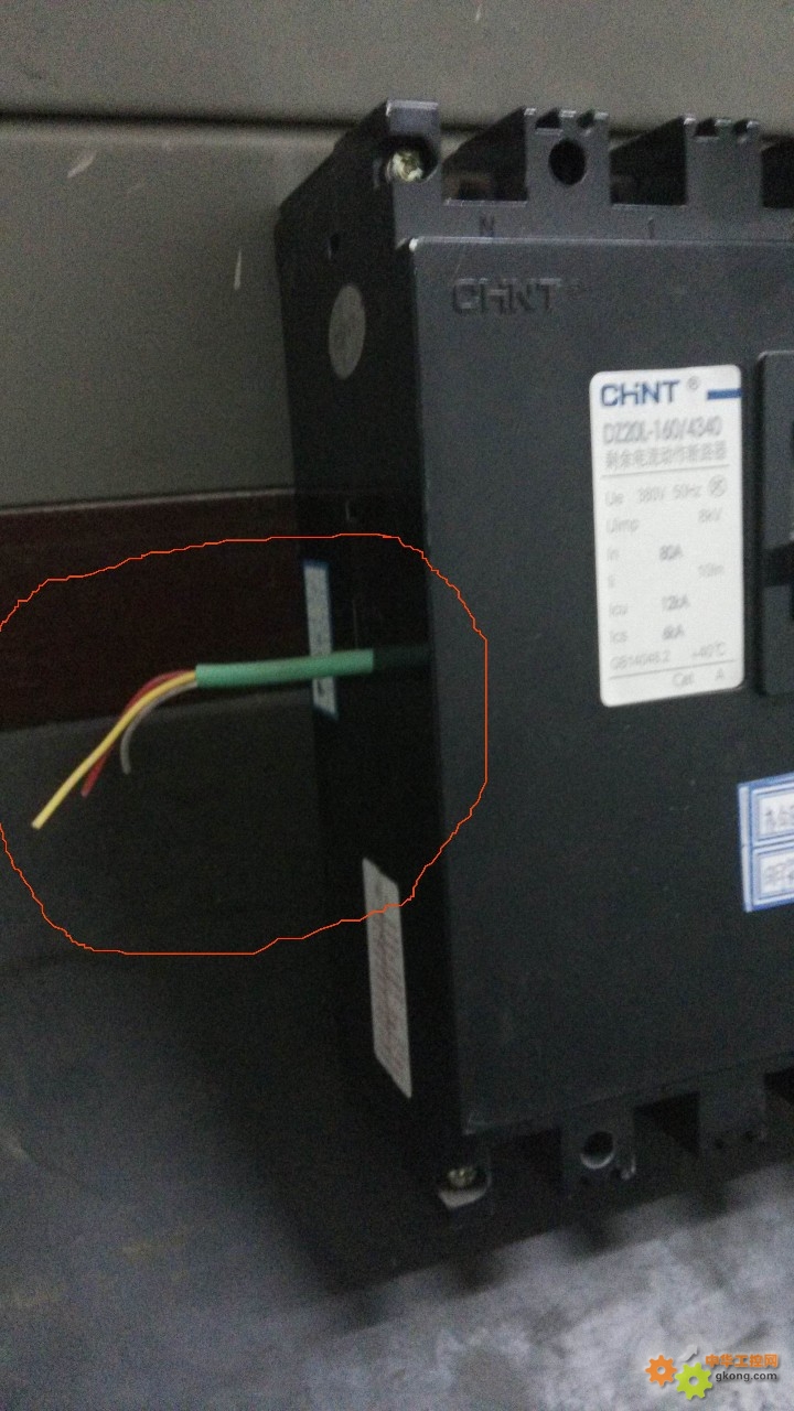

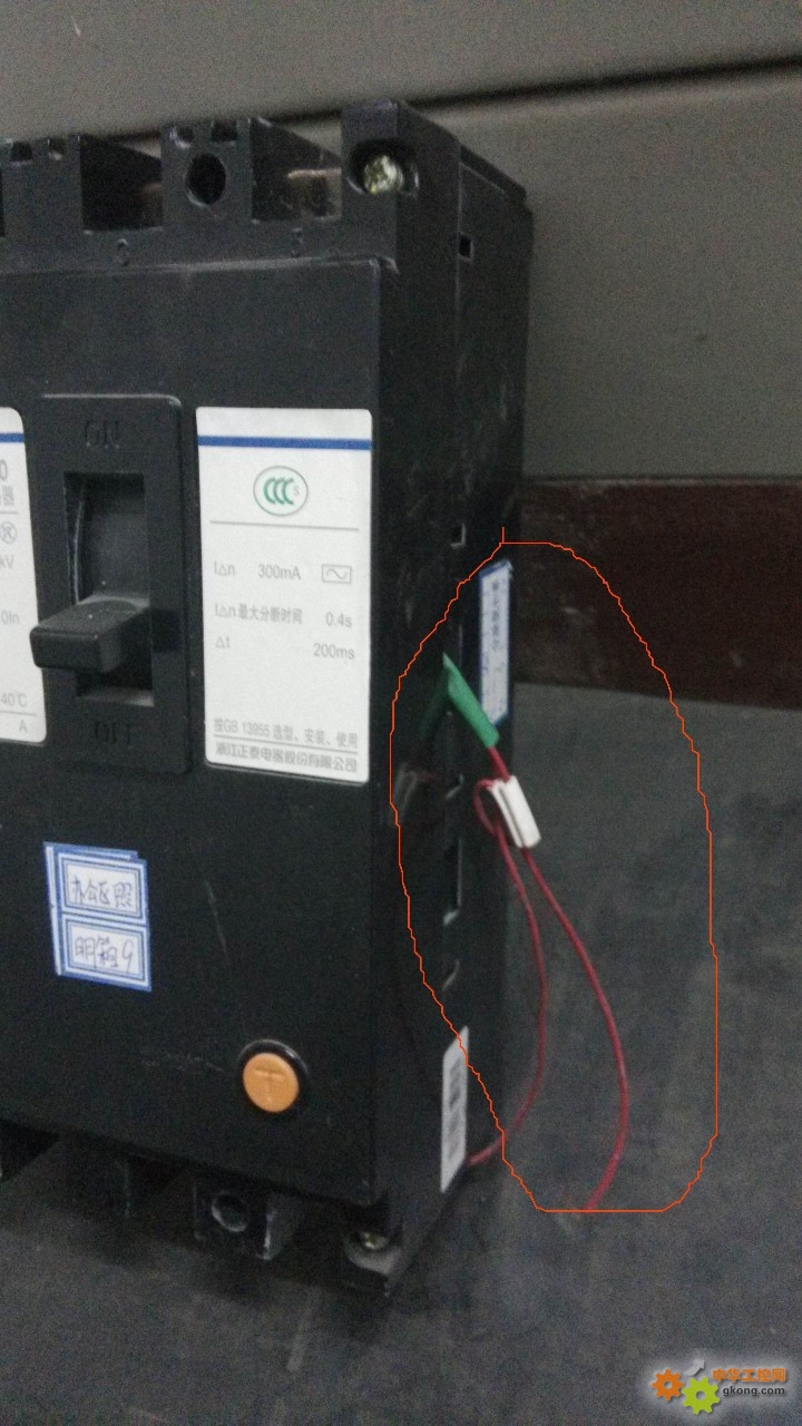

发表于:2016/5/20 22:31:59
常开,和常闭辅助触点,

发表于:2016/5/20 23:17:19
3楼正解

发表于:2016/5/20 23:20:06
hs82463789
在
2016/5/20 21:44:15
远程控制分闸,多用于消防,不知对否。
要么是辅助触点,要么就是分励脱扣器(远程操作分闸用)

发表于:2016/5/20 23:23:27
你把旁边的标签拍出来看一下就清楚了,是什么功能一盘上面有名字或图形符号

发表于:2016/5/21 7:27:52
这么拆附件啊?

发表于:2016/5/21 7:41:34
分励线圈

发表于:2016/5/21 7:59:13
一个是保护 一个是常开常闭点
