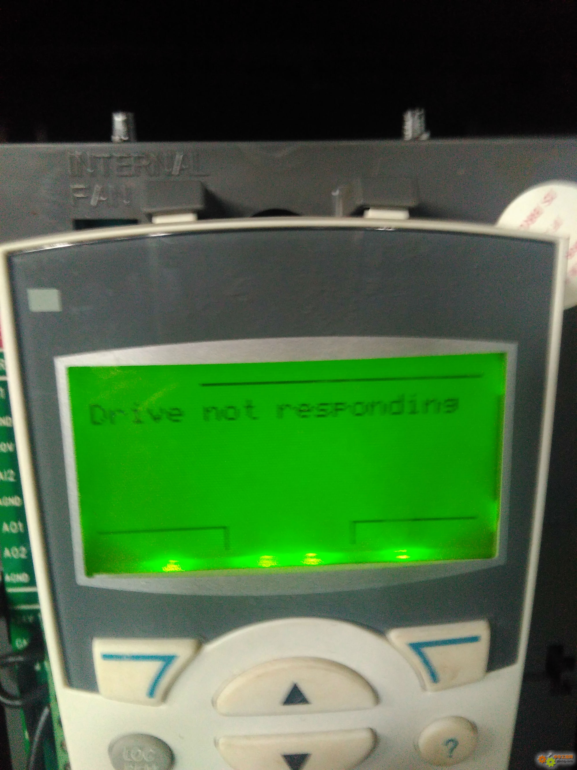

ACS510开机显示“drive not responding”,这是什么故障。需要怎么解决

面板与CPU板通讯不上,CPU板坏了。

没有检测到驱动器。

很明显面板与主板通讯不上,或主板有问题!你断电量下主板5V供电的电阻多少??这个板上面的DSP很容易挂掉,电路设计缺陷,保护电路没设计好!

哦,拆来试一下吧,ABB一般都保多长时间呀

这款控制盘支持中文显示的,把语言设置改一下

主板问题,先检查一下+24V风扇,24V电源。

返厂维修了
