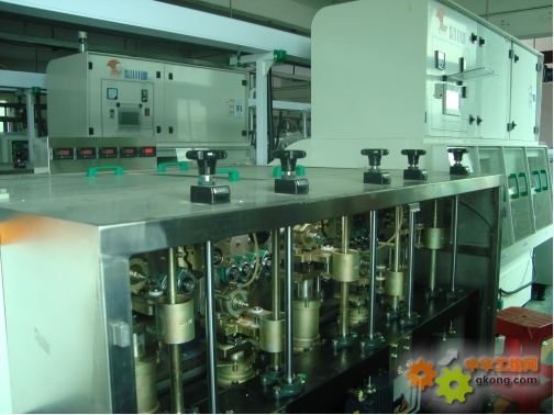

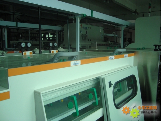

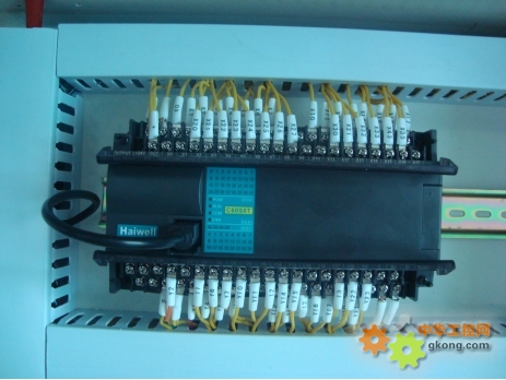

申请到一台海为C60S0T试用,实感幸运。
我们公司是线路板湿流程设备制造商。这类设备是化工设备,控制逻辑较简单,按生产工艺要求选取不同负载投入运行即可,对PLC性能要求不高;但是设备的使用环境较差,空气潮湿,具有腐蚀性,考验的是PLC在恶劣环境下的稳定性和寿命。
图1 海为PLC-C60S0T

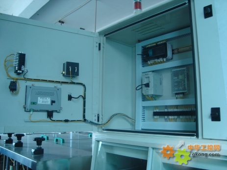

图2 控制柜全景

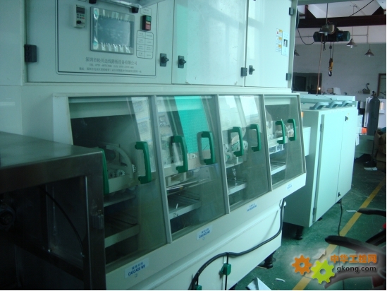

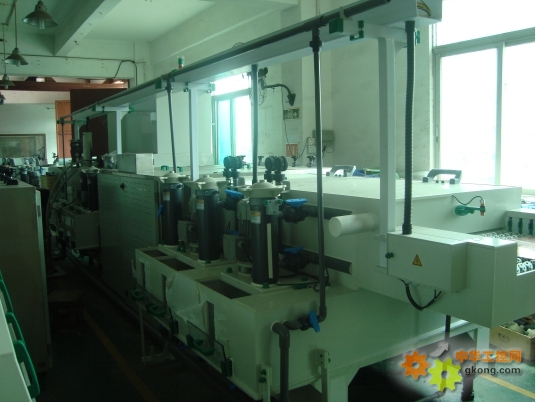

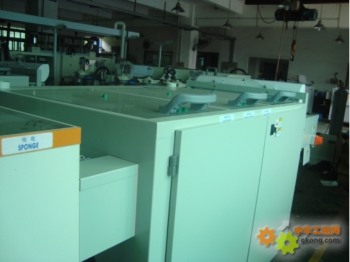

本次试用我选择用于设备实际运行环境相对良好的绿油前处理机。
设备流程是:入板→酸洗,水洗→磨板→水洗→高压水洗,吸干→强风吹干,热风吹干→出板。

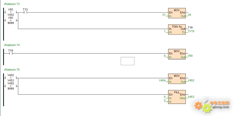

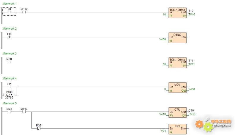

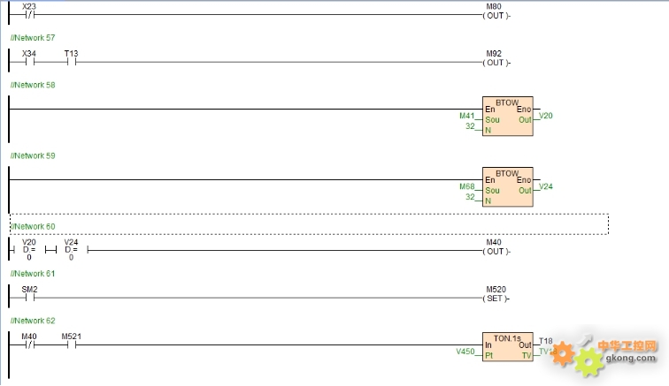

图3 PLC程序1
图4  PLC程序2
图5  PLC程序3
图6  PLC程序4

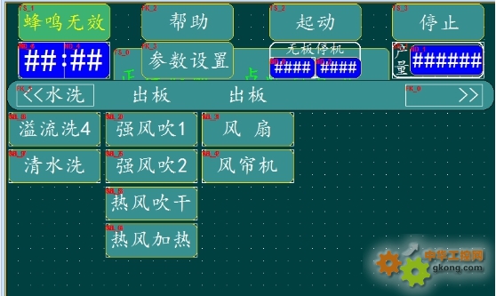

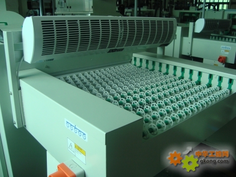

当入板位光电开关感应到有线路板放入时,自动依次开启设备各段负载,酸洗段喷淋酸液对线路板表面油污,粉尘等脏污进行清洁,酸洗后面的水洗冲洗板面的酸液,然后线路板进入磨板段用磨刷磨去板面氧化层,磨板处理后,先用溢流水洗清洁板面铜粉,再用高压水洗清洁线路板孔隙内铜粉,再经吸干,强风吹干,热风吹干对线路板进行干燥处理,最后是出板进行下一道工序;实际情况详见附图。

下面说下海为PLC的优缺点,因使用时间短,均为个人浅见,仅供参考。
优点:
1:编程软件界面友好,使用简单方便,帮助内容丰富翔实,基本每个功能指令均有详细说明案例程序,任何一个有其他品牌PLC使用经验的技术人员均可在很短的时间掌握海为PLC的使用。
2:软元件数量极多,计时器居然有1024个,远远超过其他品牌同档次PLC。软元件断电保持区域可随意设置,每一个计时器时基可随意设置,这两个功能让人眼前一亮。
3:通讯功能强大,海为已经把有难度的地方替用户做了,485通讯居然连轮询都不用自己写,用惯海为PLC的技术人员如果换用其他品牌可能会比较困难。
不足:(仅供参考,切勿当真)
1:外观设计还不够美观,黑色外壳视觉档次低。(欧姆龙PLC也是黑色外壳,给人感觉是沉稳内敛,高端大气上档次)
2:运行指拨开关操作不方便,为什么不像其他品牌一样外露。
3:需要在编程软件中配置扩展模块信息,个人认为无此必要,可像其他品牌一样让PLC自动识别扩展模块物理配置。
