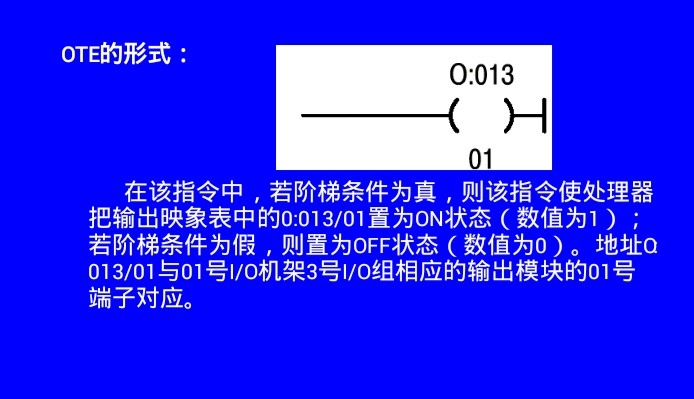

见图最后一句怎么理解?谢谢,是不是不正确?

OTE指令也就是线圈指令,上面的O:13和下边的1指的是地址编号,没记错的话,这个输出地址是槽1位13

求正解最后一句话的意思
