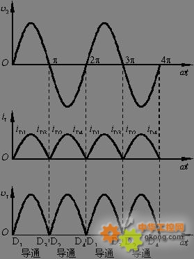

此电路相当于叠加一个相位差120度的波形,(没找到两相整流波形),优点是整流后电流更平滑,可以输出更大电流,对滤波电路要求降低(相对于单相整流电路),滤波后电压应大约530v。
单相整流波形
[此贴子已经被作者于2016/5/25 11:46:49编辑过]
