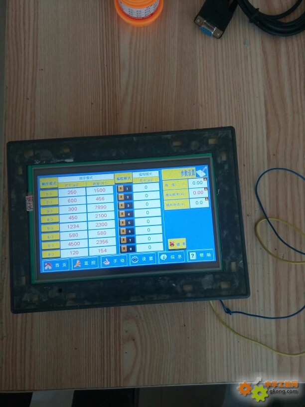

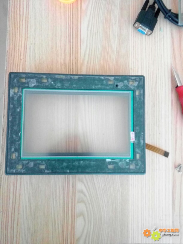

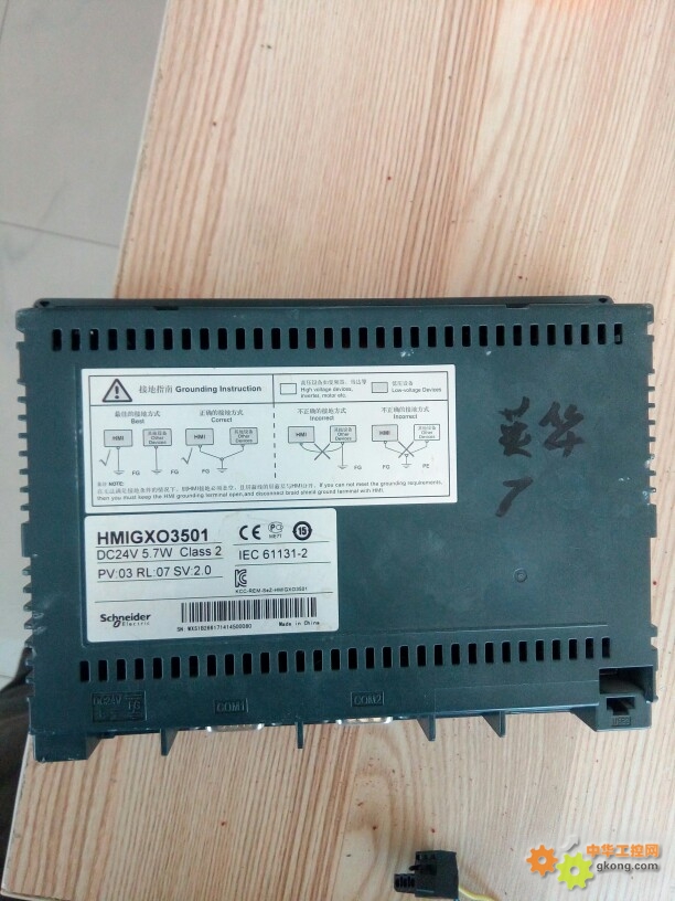

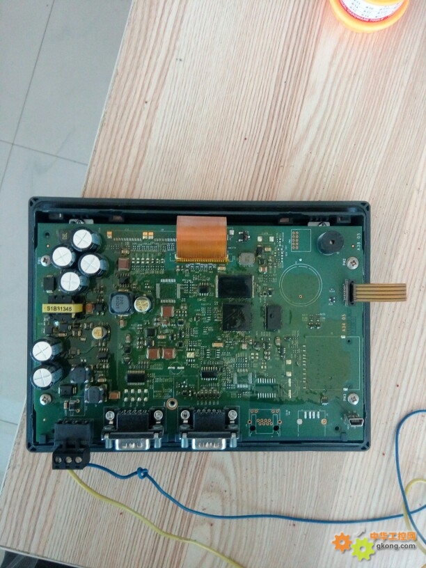

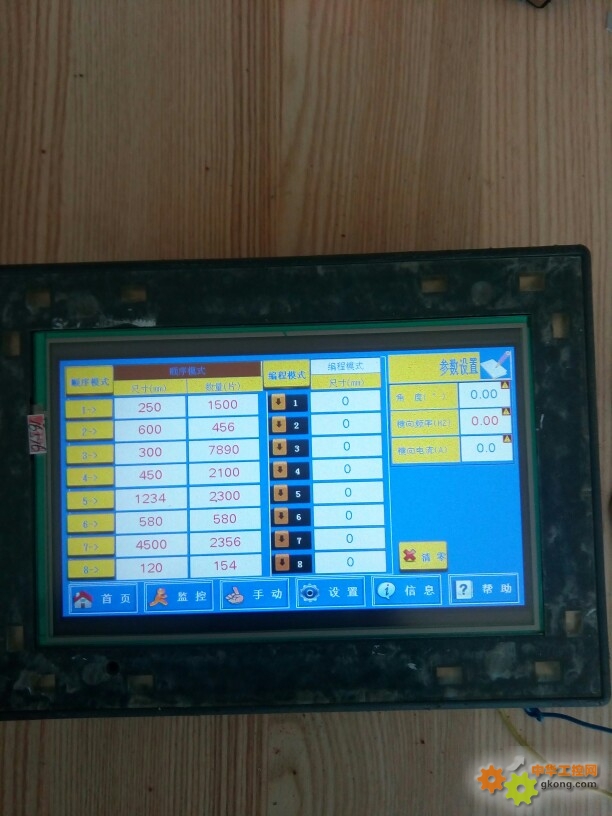

触控板时好时坏,有的时候位置有偏移,更换新的触控板,好了。

拆开知道型号就上网上百货公司找。
