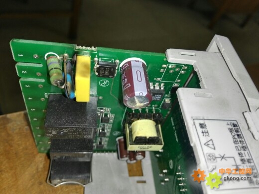

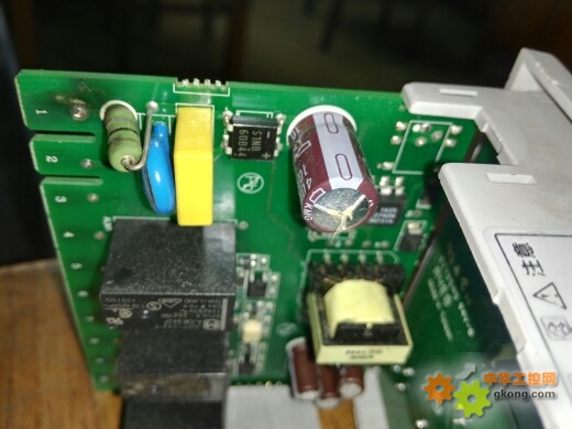

厂里的热压机都是用台仪FU96系列的温控器,每次电压稍高就会把里面的400V电容炸裂,压敏电阻烧坏,同一柜里的PLC,24V开关电源同接220V却无事,几个柜子都是一样的情况。打报告叫老板加装个BK变压器的,老板却说其它都没有坏,就这个坏,还怀疑这台仪的质量问题呢。

就这三个坏,懂电的一看就知道是过压损坏

可以肯定的说一定过压了,要不压敏电阻不可能坏,查查电路吧!

我标出的位置
