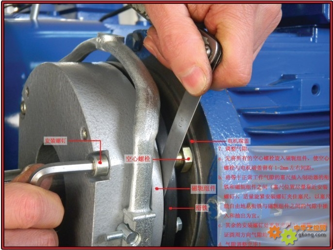

在使用过程中,发现抱闸太紧,电流高。在怎么调,调哪里。 知道的朋友说说

这个抱闸属于 断电抱紧,得电打开。

未完全松开。应该有调整间隙的地方。好好看下说明。别人没见到实物帮不了你

应该是松开空心螺栓,调节安装螺钉,调好间隙紧固

这玩意调整间隙很小 在空心螺栓那一面有颗小螺丝 调整一下就可以了

图上不是说得很清楚了,楼主该动动手了。

用塞尺来定间隙
