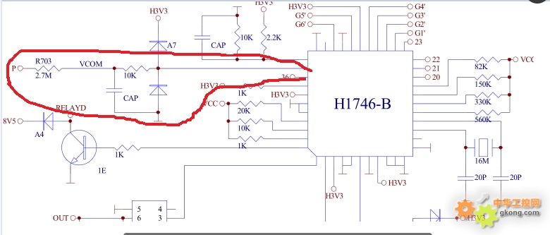

 最近修到几台西门子420系列的变频器,起初是开关电源坏了,后面修复后发现母线检测永远是0V。后发现如图位置应该是母线检测位置。测试芯片的引脚电压变化很小。后把10K电阻断开,用电位器接0V-3.3V中间脚接芯片检测脚,调节电位器并把R026(母线电压)参数打开观测,显示一直是0V,测量电位器中间脚有电压变化。断电测试引脚的二极管特性与其它引脚值是一致的。难道是这个芯片坏掉了?还是母线检测点没找对?

H1746是什么用的?

回复 #2楼 蛇会大学
单片机,有程序的。

这图哪来的,430,440,的变频器这问题是要重新写存储器程序

4楼说的对,有可能是存贮器数据丢失。

有可能光耦出问题了

以下是引用78602460在2016/5/17 17:59:31的发言:
您好,您的这个问题最后找到问题了吗?

回复 #8楼 453414193
我一开始报F0001,更换光耦后,报A503。现在不知道怎么修
