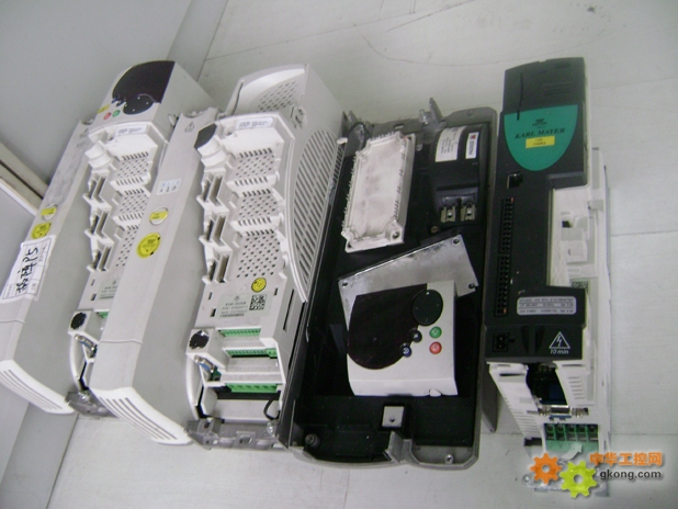

CT艾默生Unidrive SP系列变频器,不同于国产华为技术的ev系列。属于进口高端变频器,功率覆盖范围在0.37kW - 1.9MW,应用相对来说比较复杂,不同的电压等级和功率,其驱动电路不同,接口一样,属于典型的模块化设计 。sp系列变频器无论功率大小,均具备相同的功能和界面。Unidrive SP根据功率段及安装形式的不同, 分为:
Panel Mount 表面安装式
Free Standing 立式
Modular 模块式

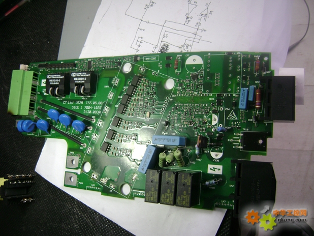

sp系列的变频器是典型的美国产品设计,电路较为复杂,一个简单的母线检测电路都搞得较为复杂。sp系列的电源为双电源设计,就是本身可以相电母线供电取得电源,出故障是,应急电源48v同样可以得到变频器工作电源,让让设备完成复位。这是个比较新颖的概念,在一些重要的应用场合(比如起重)应用更有保障。
ct艾默生sp系列变频器严格应该叫伺服驱动器,其控制精度和反馈响应已经达到了伺服级别,闭环反馈支持旋变(旋变反馈的精确度和耐用性适合一些重要的使用场合,比如军工设备和航天设备)反馈。不同的功率段划分:

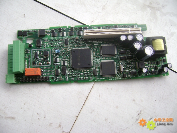

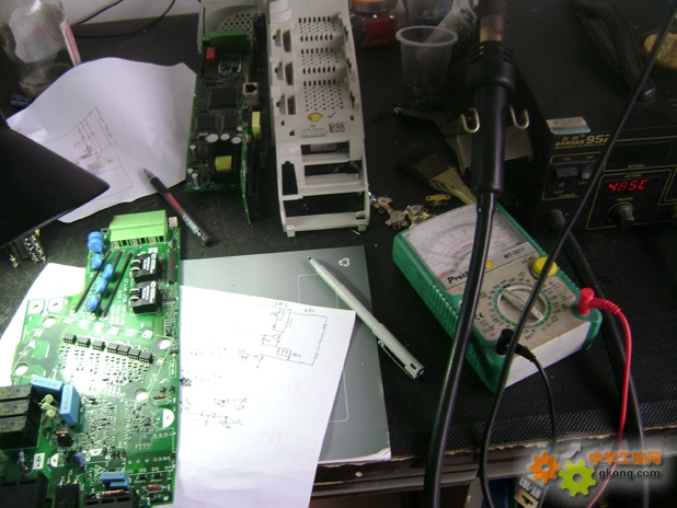

我正在修理几台这种变频器,驱动板光耦用的是3120,上下管保护电路中有K1R三脚贴片,查不到是什么管,好像是双二极管,还有3B三脚贴片也没查到是什么,谁知道啊,说一声,谢谢~!
1212
wxmsd2000
文章数:61
历史总积分:1212
注册时间:2006/3/8
发表于:2016/5/18 19:52:22
朋友,请把你板下的那张图发上来好啊!谢谢
