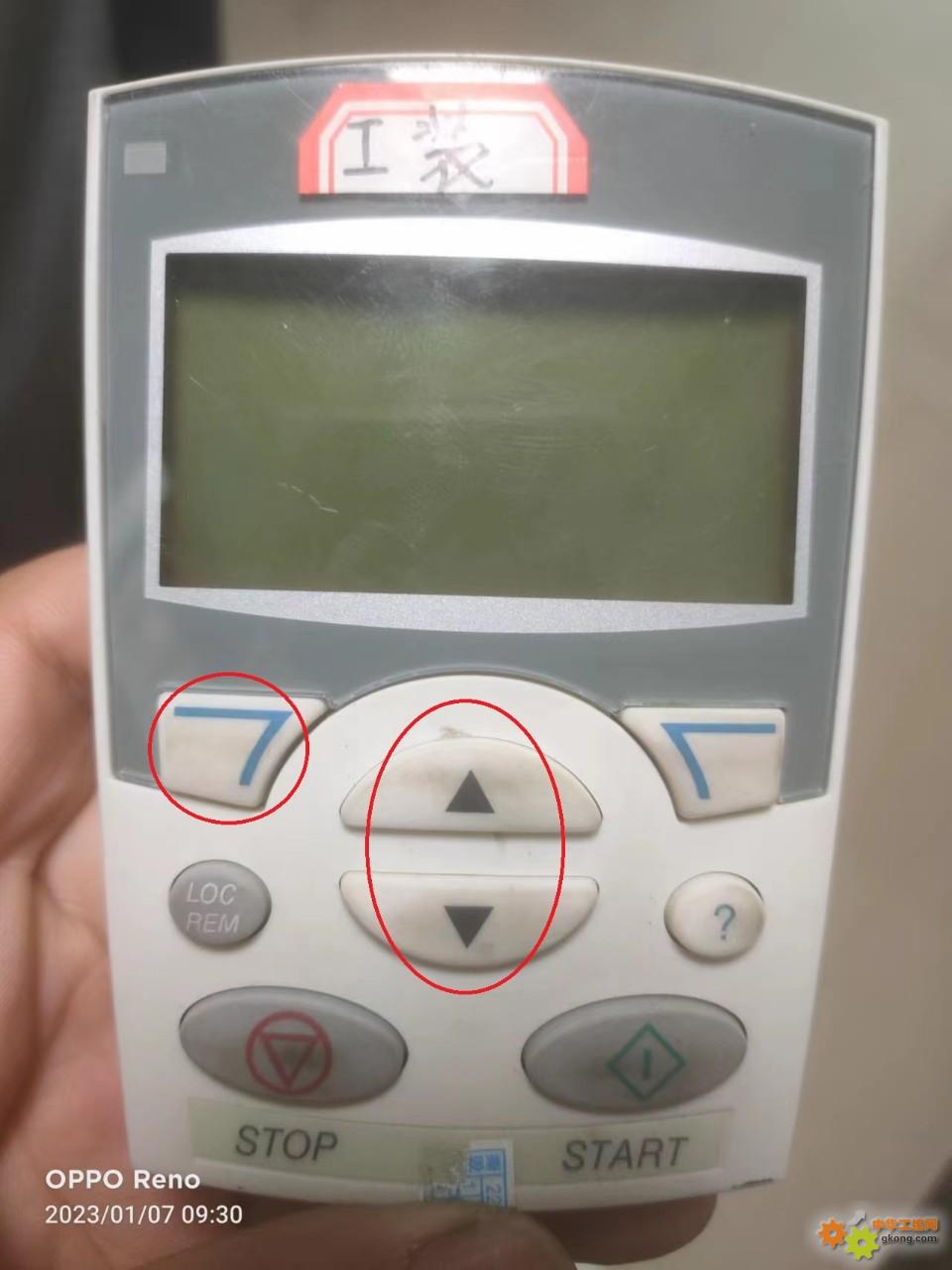

关于ABB变频器ACS510主板容量修改资料中提到同时按上,下键及软键1,这个软件1是那个键?

exit

上下按键加退出按键进入
