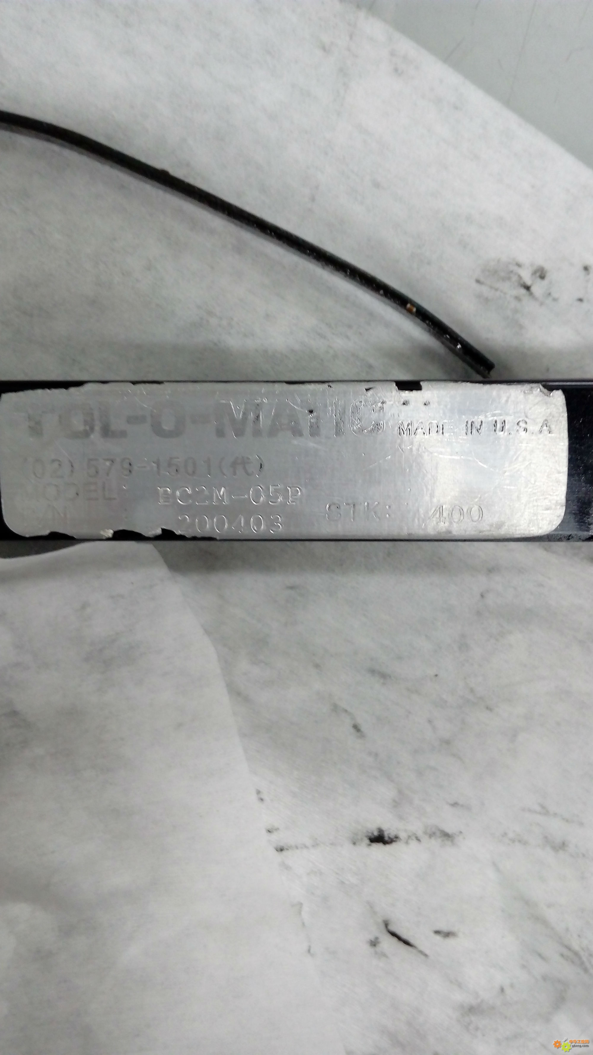

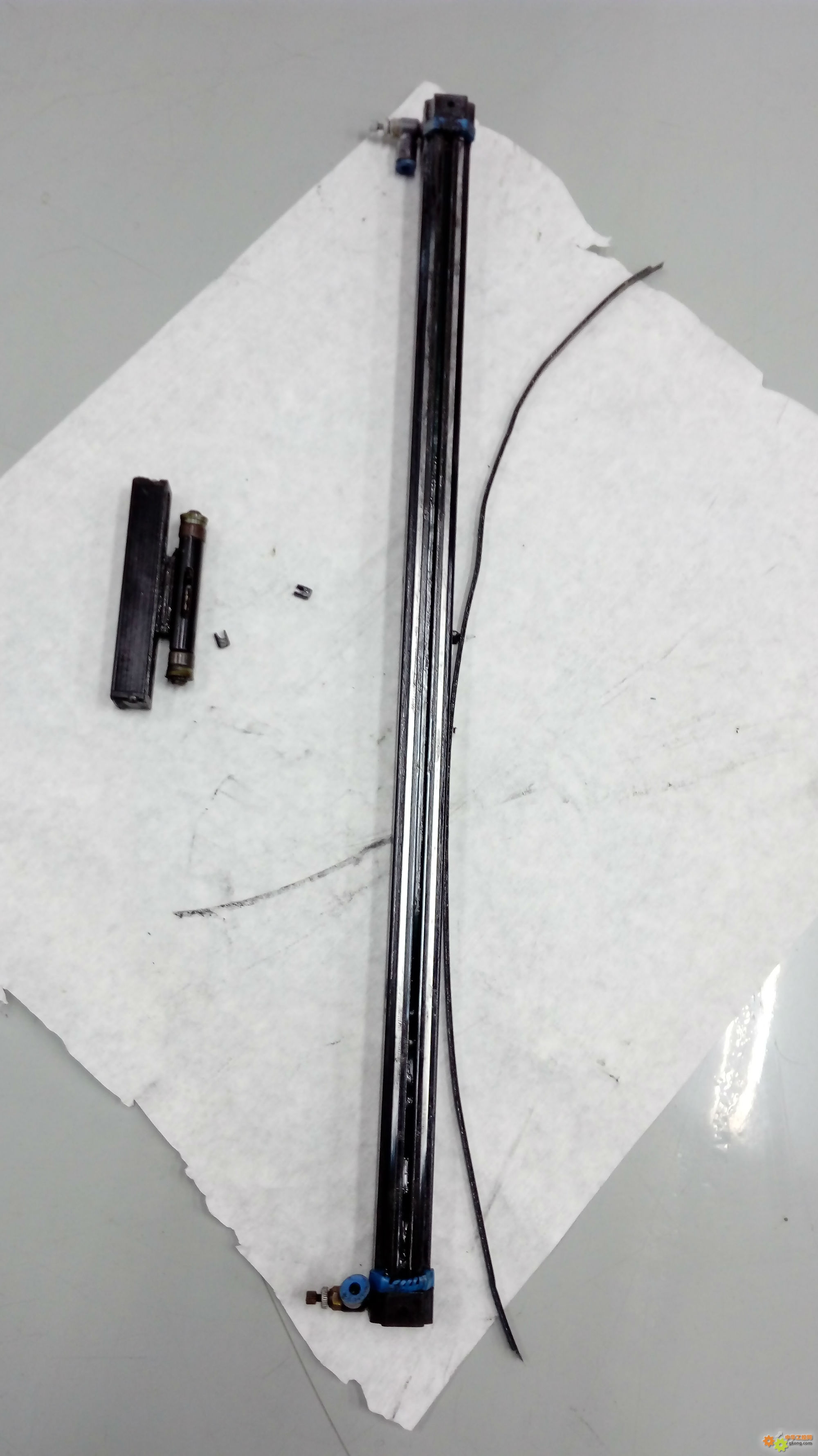

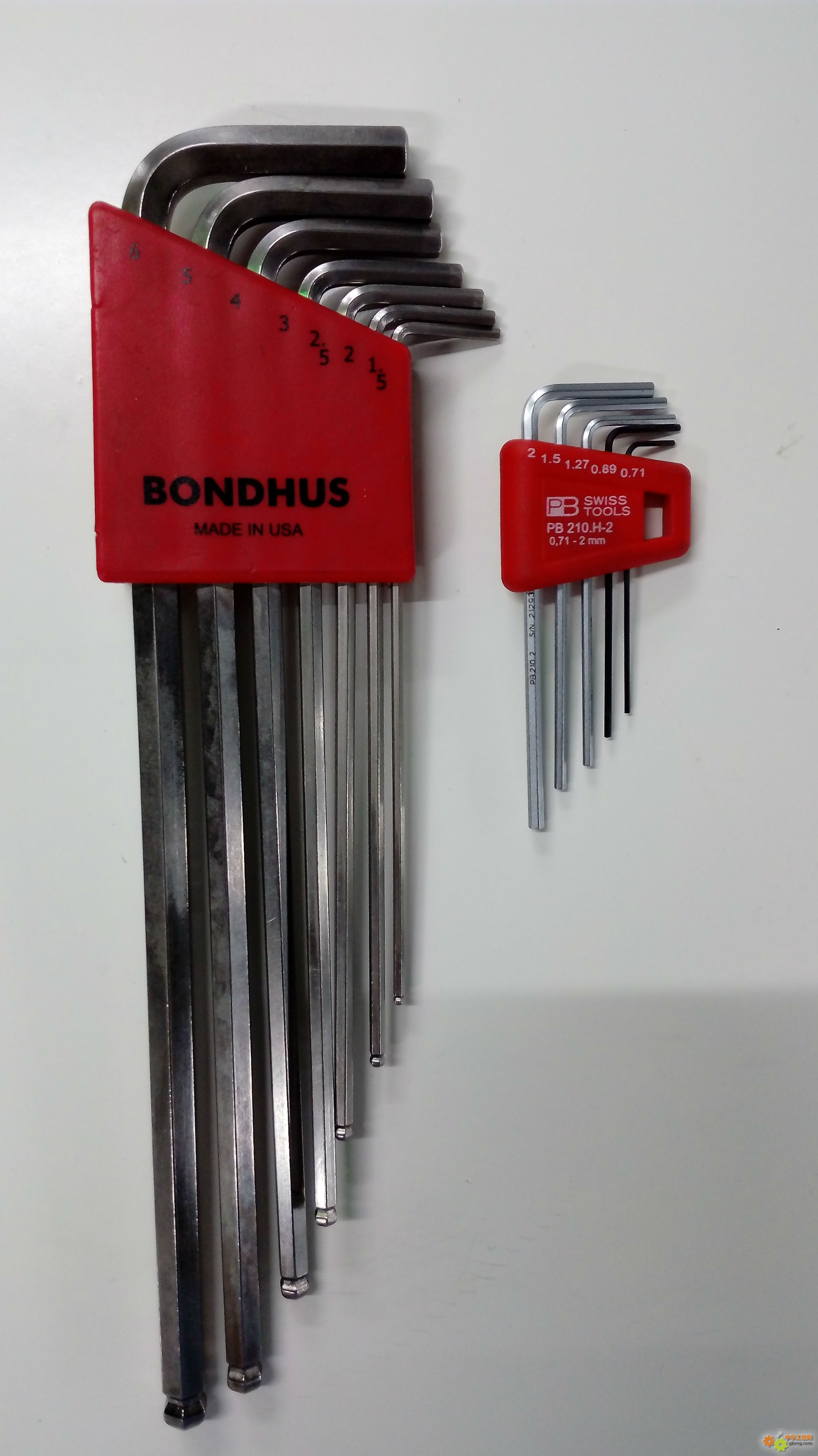

故障为回程是卡滞,跳动。拆开检查发现活塞有一头已断裂半边。有个小零件断裂成两半。跟普通的磁环带动不同,活塞跟外面的滑块是相连的,还有两条用于密封的长条。说实话,即使检查没坏任何零件,我也装不回去了,第一次见这种气缸。有个紧固吉米螺钉好小,用0.89的内六角。还好家伙挺全。

这种气缸我也是第一次见到,不过这套内六角扳手我喜欢

拆过SMC的无杆气缸。
USA的工具啊。

有些零部件的安装是依靠治具才能完成的,手工安装确实不好控制。

楼主最后装好没有?
这个坏了维修也不好修啊!

无杆气缸的作用力比有杆的小许多,但价格且贵好多。

我也拆过一个,不好修理。
