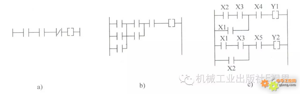

1.梯形图的每一逻辑行(梯级)均起始于左母线,然后是中间接点,终止于右母线。各种元件的线圈接于右母线一边;任何触点不能放在线圈的右边与右母线相连;线圈一般也不允许直接与左母线相连。正确的接线如图1a所示。
2.编制梯形图时,应尽量按“从左到右、自上而下”的执行程序的顺序,并易于编写指令语句表。图1b所示的是合理的接线方法。
3.在梯形图中应避免将触点画在垂直线上,这种桥式梯形图无法用指令语句编程,应改画成能够编程的形式,如图1c所示。
图1 正确接线示意图
4.继电器线圈和触点的使用。同一编号的继电器线圈在程序中只能使用一次,不得重复使用,否则将引起误操作,但其常开常闭触点可重复多次使用,如图1c中的X1、X2、X3。由此可以看出,在同一逻辑支路中,串联和并联触点数目是无限的。

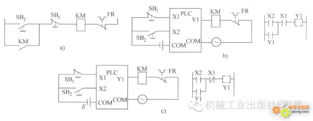

7.外部输入设备常闭触点的处理。图2a是电动机直接起动控制的继电器接触器控制电路,其中停止按钮SB1是常闭触头。如用PLC来控制,则停止按钮SB1和起动按钮SB2是它的输入设备。在外部接线时,SB1有两种接法。
如图2b所示的接法,SB1仍接成常闭,接在PLC输入继电器的X1端子上,则在编制梯形图时,用的是常开触点X1。因SB1闭合,对应的输入继电器接通,这时它的常开触点X1是闭合的。按下SB1,断开输入继电器,它才断开。
如图2c所示的接法,将SB1接成常开形式,则在梯形图中,用的是常闭触点X1。因SB1断开时对应的输入继电器断开,其常闭触点X1仍然闭合。当按下SB1时,接通输入继电器,它才断开。
图2 电动机直接起动控制的继电器接触器控制电路
在图2c的外部接线图中,输入端的直流电源E通常是由PLC内部提供的,输出端的交流电源是外接的。“COM”是两边各自的公共端子。
从图2a和图c可以看出,为了使梯形图和继电器接触器控制电路一一对应,PLC输入设备的触点应尽可能地接成常开形式。
此外,热继电器FR的触头只能接成常闭的,通常不作为PLC的输入信号,而将其直接接通断接触器线圈。

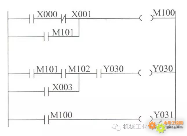

逻辑功能图表达方式基本上沿用了数字逻辑电路的“与”、“或”、“非”门电路的逻辑语言来描述,用逻辑框图形式表示。对每一种功能都使用一个运算方块,其运算功能则由方块内外的符号确定,如图3所示。
图3 简单的逻辑图
如,“&”表示逻辑“与”运算;“≥1”表示逻辑“或”运算;“o”(框图右边的小圆圈)表示逻辑“非”。
图3a是一个简单的逻辑功能图。一般与功能块有关的输入信号画在方块的左边,与功能块有关的输出信号画在方块的右边。在左边和右边应分别写上标志符和地址码。图中,X000、X001、M100为输入信号的标志符和地址码;Y030为输出信号的标志符和地址码。功能块表示如下的逻辑关系:
Y030=X000?X001?M100
采用逻辑功能图来描述程序,易于描述较为复杂的控制功能,表达直观,查错容易。因此它是编程中较为常用的一种表达方式。但它必须采用带有显示屏的编程器才能描述,而且连接范围也受到显示屏幅面的限制。

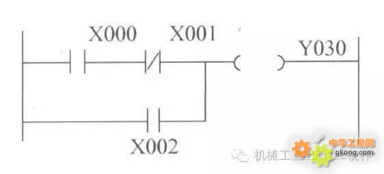

对输入信号和被控制对象必须标上相应的标志符和地址码,如图4(与或门)中的X000、X001、X002和Y030。图中所表示的逻辑关系为
Y030=X000?X001+X002
图4 符号在梯形图中

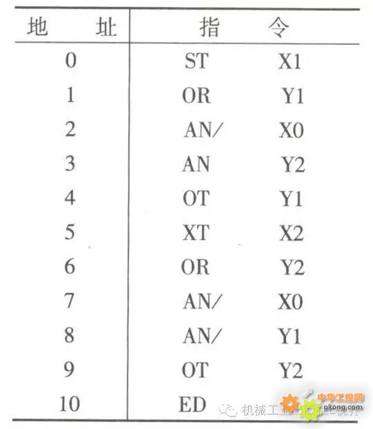

3.语句表

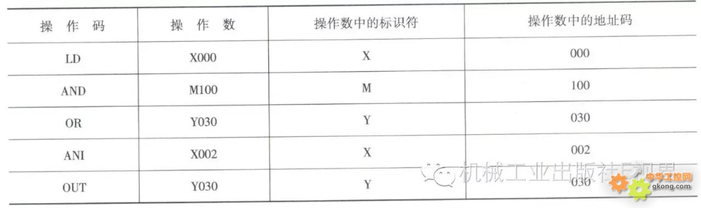

语句表形式是使用助记符来编制PLC程序的语言,表示程序的各种功能。语句表类似于计算机的汇编语言,但比汇编语言容易得多。每一条指令都包含操作码和操作数两个部分,操作数一般由标志符合地址码组成。下面是一个简单的语句表。
LD    X000
AND   M100
OR    Y030
ANI   X002
OUT   Y030
语句表中各部分含义如表2所示
表2 语句表
采用这种类似计算机语言的编程方式,可使编程设备简单,逻辑紧凑,而且连接范围也不受限制。上述三种程序的表达方式各有所长,在比较复杂的控制系统中,这三种方式可能会同时使用,但对于简单的控制系统采用一般的可编程序控制器进行人工编程时,大多采用触点梯形图编制程序。当设计好触点梯形图后再根据接口、梯形图写出语句表,最后便可将语句表键入可编程序控制器中进行调试。

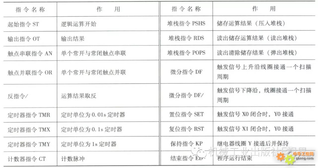

PLC的常用指令
表3 常用的基本指令表

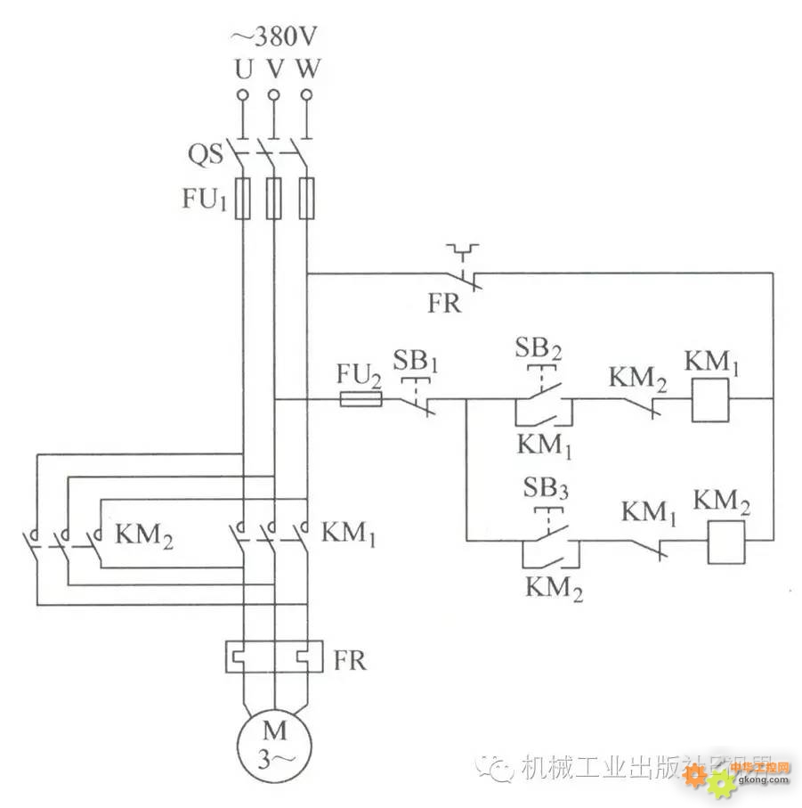

以图6所示的交流电动机正反转控制电路为例来介绍用PLC控制的编程方法。
图6 交流电动机的正反转控制电路

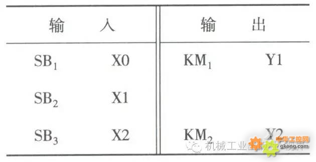

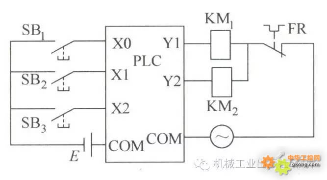

1.确定I/O点数及其分配
停止按钮SB1、正传起动按钮SB2、反转起动按钮SB3这3个外部按钮须接在PLC的3个输入端子上,可分别分配为X0、X1、X2来接收输入信号;正转接触器线圈KM1和反转接触器线圈KM2须接在两个输出端子上,可分别分配为Y1和Y2。共需用5个I/O点,如表4所示。
表4 I/O点数
外部接线如图7所示。按下SB2,电动机正转;按下SB3,电动机则反转。在正转时如要求反转,必须先按下SB1。至于自锁和互锁触点是内部的“软”触点,不占用I/O点。
图7 外部接线

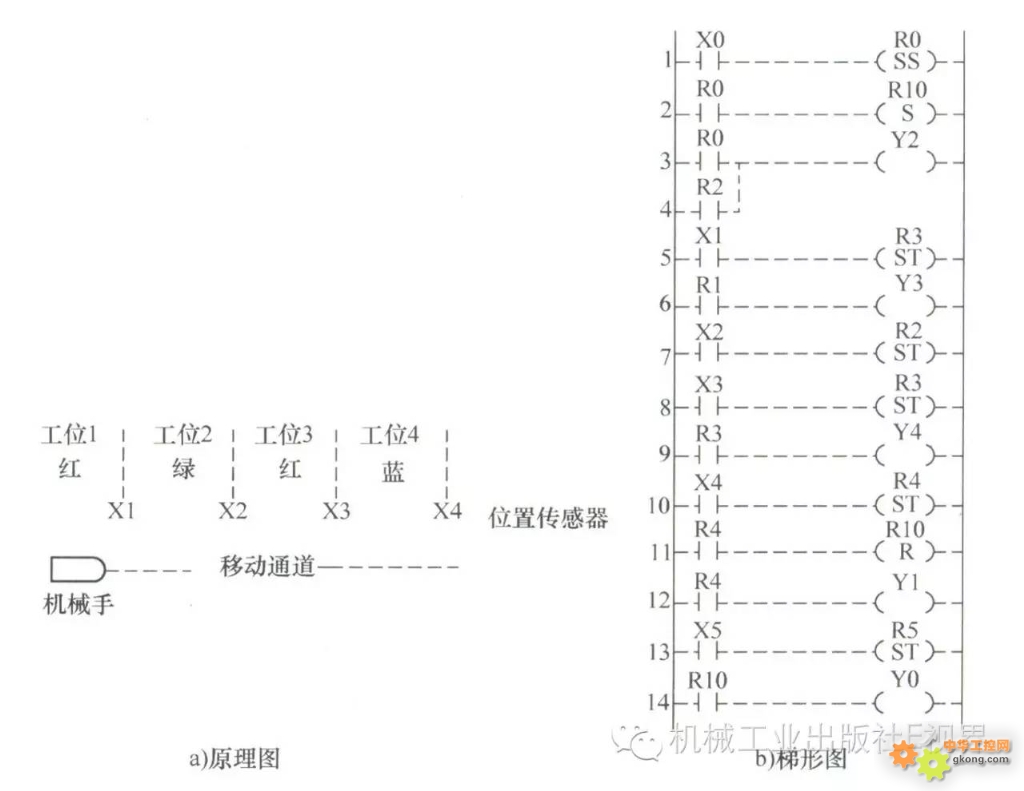

用PLC对喷漆机械手的定位控制

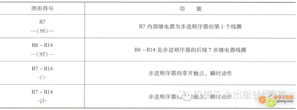

喷漆机械手是采用步进顺序器分步控制的,首先介绍步进顺序控制器。
(1)步进顺序控制器
步进顺序器(SS)能够按顺序逐一启动后续的7个内部继电器线圈(ST),组成一个步进顺序器。当第一个标有(SS)的内部继电器得电后,使随后的7个线圈均处于释放状态。随后当其后一个标有(ST)的内部继电器得电时,这组步进顺序器带的其他继电器均释放,通电顺序必定是由小至大,逐一轮流。因此,步进顺序器是把连续的几个内部继电器组合起来,协调行动,它们在梯形图中的图形符号如表6所示。
表6 步进顺序器图形符号
在EPS软件中并不规定步进顺序器从哪个内部继电器编号开始,也不一定在(SS)线圈后要跟随7个(ST)继电器,但最多是7个。如果需要超过8步时,可以把2个步进顺序器串接起来。
(2)喷漆机械手定位控制电路
若有一个带有红、绿、蓝三种颜色油漆喷枪的机械手在一条有4个工位的通道中移动。机械手能喷出三种颜色,在四工位要喷刷四段颜色,如图9a所示。每个工位的交界处都设置一个位置传感器,此外,在起点及终点也各设一个位置传感器,总共5个位置传感器,其梯形图如图9b所示。
喷漆机械手由X0位置传感器启动控制。红色喷枪由输出点Y2控制,绿色喷枪及蓝色喷枪分别由Y3及Y4控制。R0~R5组成一组步进顺序器。输出点YO控制机械手前进,Y1控制机械手返回。
首先,X0位置传感器发出启动信号,使步进顺序器启动,这时R0内部继电器吸合,其余5个线圈释放。由于R0接通,使R10置位,驱动输出点Y0。于是机械手前进,同时R0触点驱动输出点Y2,使机械手上的红色喷枪工作。当机械手行进到X1处,X1位置传感器发出信号,使X1触点接通,内部继电器R1吸合,同时R0断开。因为R0是步进顺序器的第一个线圈。R1触点驱动输出点Y3,使机械手上的绿色喷枪工作。当机械手继续前进到X2处,X2位置传感器动作,使R2吸合,同时断开R1。与此类同,直至机械手到达终点,R4使R10复位,于是机械手停止前进。当R4接通Y1线圈,机械手便返回起始点。起始点X0的位置传感器X0又发出信号,于是PLC的R0又接通,机械手又开始下一次的喷漆工作。
图9 喷漆机械手的定位控制
