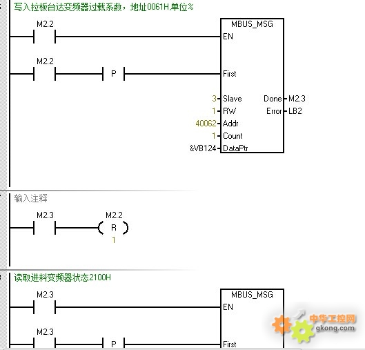

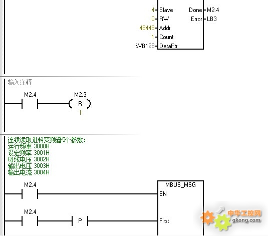

在做一个项目,使用多台变频器和PLC做485通讯,程序采用轮询的方式,正常是没有问题。
主要是如果有其中一台掉线,那么整个通讯程序都无法进行,也不知道怎么来跳过这台掉线的,求大神给点意见

你这个用上一个MBUS_MSG指令的Done完成位来激活下一个读写指令,同时在激活一个读写指令时,设定通讯时间,在设定时间内检测不到Done完成位等于1,就认为这个读写失败,根据工艺要求,程序做出相应的逻辑处理。
再有就是定时轮询方式,这样也可以同样用时间对比的方式,检出通讯失败的设备。

发表于:2016/5/13 17:29:03
回复 #1楼 jinqiaoma
通讯错误有输出字,尝试了很多办法仍无法解决跳出循环

gk_0
在
2016/5/13 17:29:03
用输出字或者输出位做判断,重启通讯,从第一个读写开始试试。
或者判断通讯掉线之后,直接用判断结果去使能下一个读写。

发表于:2016/5/13 20:32:52
wenquan753
在
2016/5/13 20:23:18
如何看出的??
通讯错误有输出字Error,通讯成功有输出位Done,看是看不出的,在程序里做判断。

发表于:2016/5/13 21:55:53
在完成位触发下一个通讯的基础上,并接 上个通讯错误字不等于0的条件。
通讯正常时,错误字=0,有错误,不等于0,触发下一个通讯。
