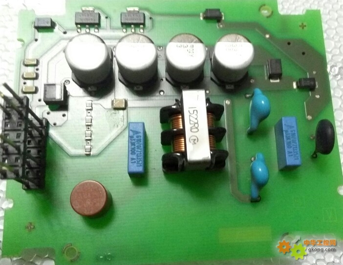

请教各位师傅,PLC-200的晶体管能不能换成220的电源板。

请教各位大神,西门子PLC200的晶体管电源板能不能换成220的交流电源板?会不会对CPU有影响?

供电不同,应该不能换

一般不这样用;
不过有客户这样用过,可以用的;换后在PLC上标签贴个,注明电源,否则你自己知道,如果让别人用容易搞错烧毁;

可能需要稍微做些改动,引脚可能会不一致,根据电路改动一下应该可以使用的

光换电源板有什么用,输出还是继电器的,主板也得换的,不如买个新的继电器型的

呵呵;这是DC/DC/DC的,换上AC的电源板就是AC供电,可以用的;

有朋友建议我试下不知道cpu会影响不?

从哪里改针脚呀?我想改改

对呀就是DC,DC,DC的电源板然后我换成AC的电源板。还需要改别的东西吗?

用个普通电源模块就好了
