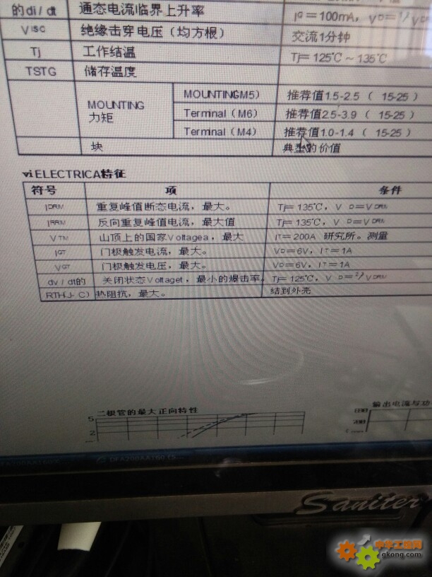

之前电工将线接错,整流桥炸了,跟换二手整流桥,客户用了半个月,就报故障了。
检修为整流模块里短接充电电阻的可控硅坏了,有触发电压,但阴阳极不通,
其触发电压为7.2伏,检测触发电路正常, 问题:可控硅的损坏是质量问题勒还是触发电压太高了勒! 求解!

现场上电运行就报故障,量充电电阻两端又没有电压。ev2000 45/55KW
