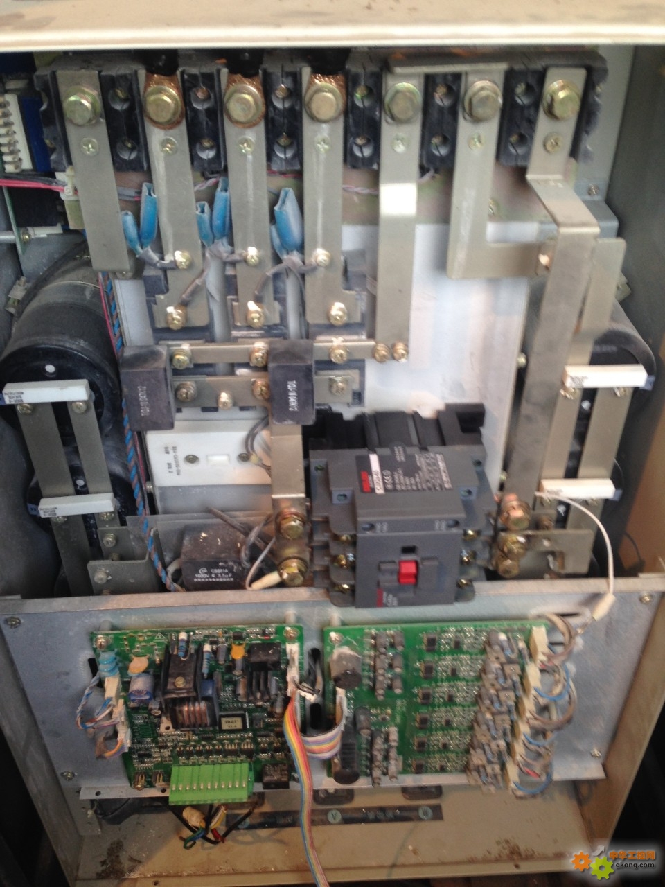

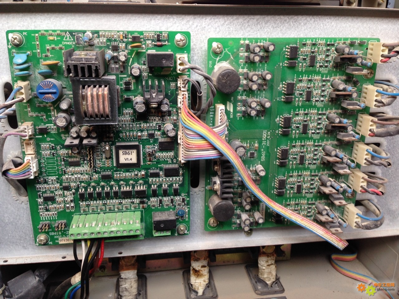

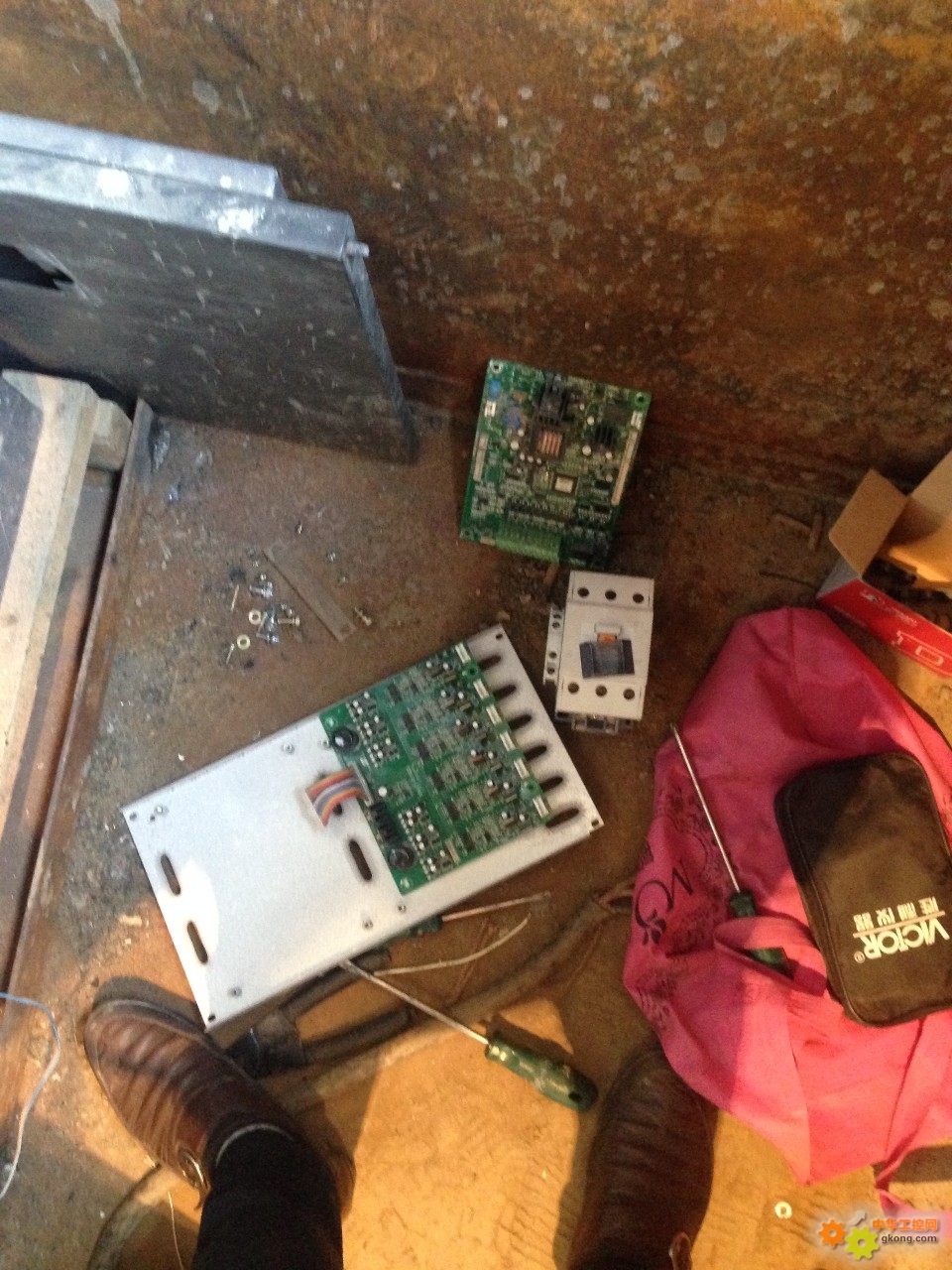

砂石厂用户打电话说变频器报LU,让他先检查是否输入电源异常,因为没空所以叫了一个同行去先帮忙检查故障,同行去查了输入电源没问题,怀疑是外部电机问题,查了也没故障。打电话给我说,完了,你估计得换台变频器了估计是电压检测出了问题。用户又很急,因为有一台一样的,我就拆了模块直接带过去换。到了现场不着急换,检查主电路没有问题,上电测试,果然到了4HZ左右直接报LU,还原参数,再上电,发现充电接触器根本就没吸合没听到声音,检查接触器380V电源端子电压正常,主板控制接触器回路的小型继电器闭合正常,故障肯定在充电接触器,拆下来表一量A1,A2不通,线圈烧断了,测量充电电阻80W 30R,阻值正常没烧坏。接触器是LS的50A,找不到一样的,只有加工铜排,把以前的铜排锯掉一些换成尺寸差不多的380V德力西的接触器。怀疑故障原因是挖沙船电压很不稳定,低的时候只有350V,接触器吸合不好,线圈发热。用户之前一个160KW变频器充电接触器自燃烧毁了。请教各位有什么办法解决电压低引起这类故障?用户用了就地电容补偿效果不是很好。
