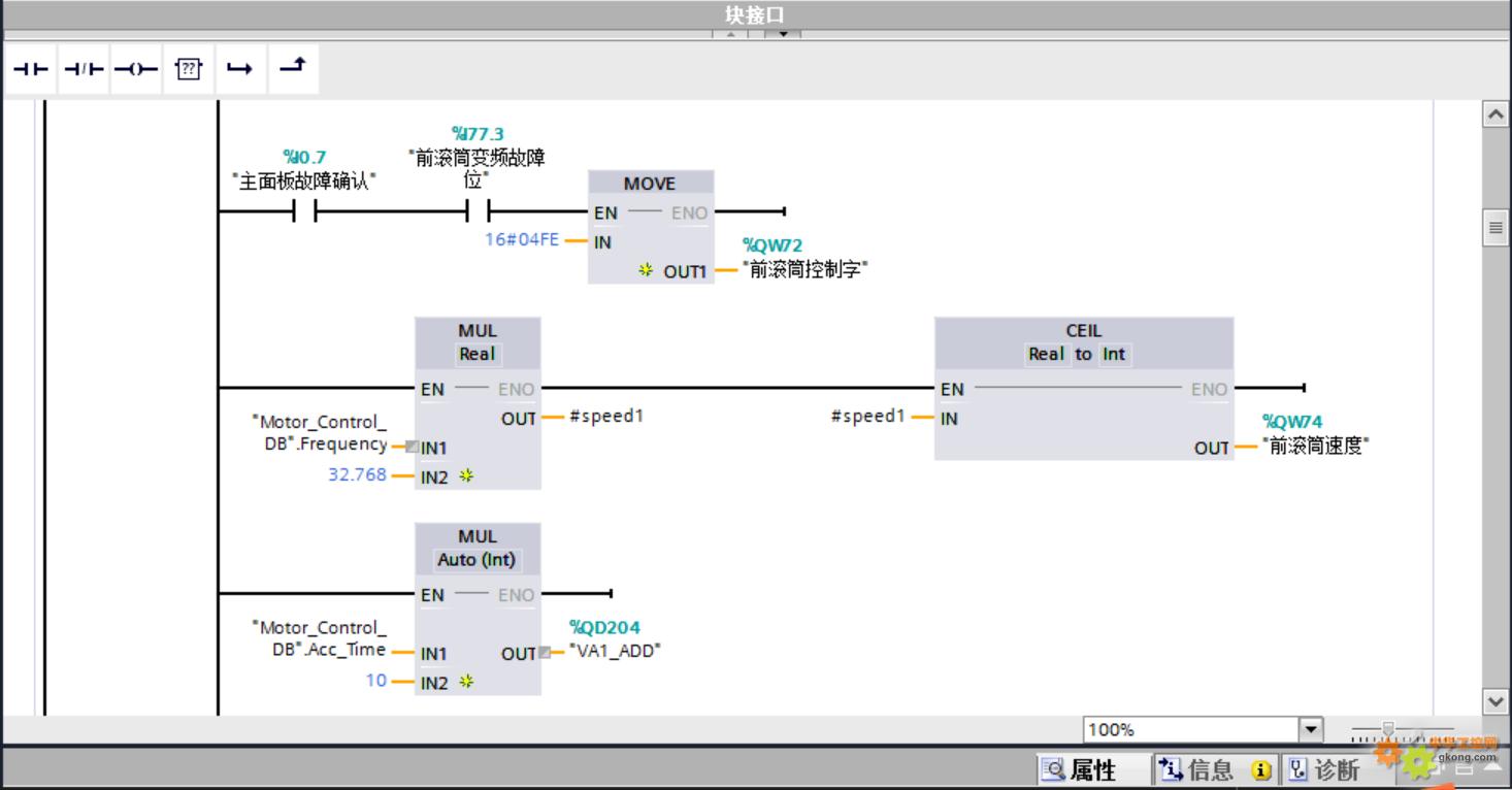

s7-1500怎样通讯控制G120变频器 控制电机的正反转和频率 给个实例

我这里有一个做过的项目,不过是使用1500PLC带2个ET200SP和一台G120变频器,通过PROFINET组态。程序控制电机正转与写速度,惯性停车。

PS:使用西门子353报文。
