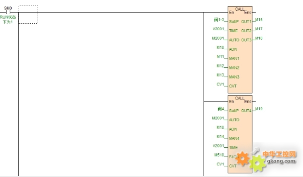

   农业自动灌溉系统是采用新一代智能化PLC (海为C系列)控制技术和无线通讯技术,实现全自动,无人值守的农业灌溉功能,既可达到节水效果,又有助于提高管理水平和灌溉系统的综合调度能力,降低成本,提高效率。达到按需水量投入水资源,在灌水数量、灌水时间、供水时间上做到精确和远程控制。
   本系统利用海为PLC方便的通讯控制指令,上位系统通过MODBUS通讯协议与无线电台系统远程传输,本地控制箱再通过无线电台传输给海为PLC系统,从而实现了远程控制灌溉系统中的水泵和电磁阀的自动启停功能。

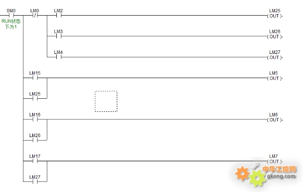

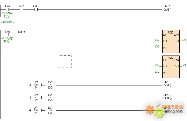

   利用海为PLC强大的子程序调用功能,实现4个电磁阀的手动单独启停和自动延时轮询灌溉功能,大大减少程序编程量,使用简单明了。
   PLC程序如下图:
图1 PLC程序主程序
图2 PLC子程序阀1-3
图3 PLC子程序阀4[/CENTER]

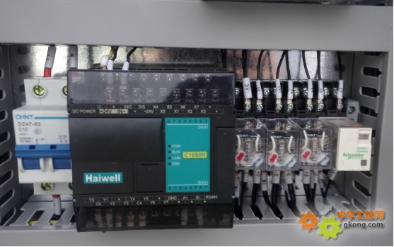

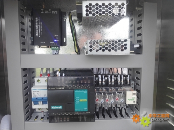

   现场使用PLC图片如下:
图4 海为 C16S0R 主机
图5 现场无线通讯主站控制柜

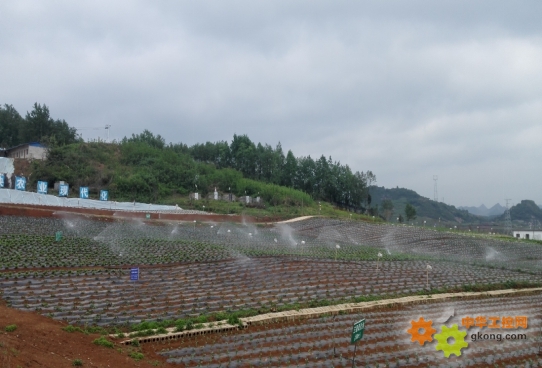

   现场灌溉图片如下:
图7 现场灌溉特写

对无线传输电台很感兴趣,楼主能不能在讲解下。图片也看不清楚具体的型号。
