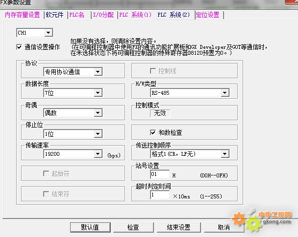

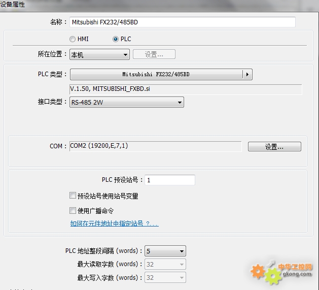

最近想使用FX3U PLC连接485BD通信模块与威纶触摸屏TK6070ip连接,哪位兄弟手头有这方面的案例,能否分享下?

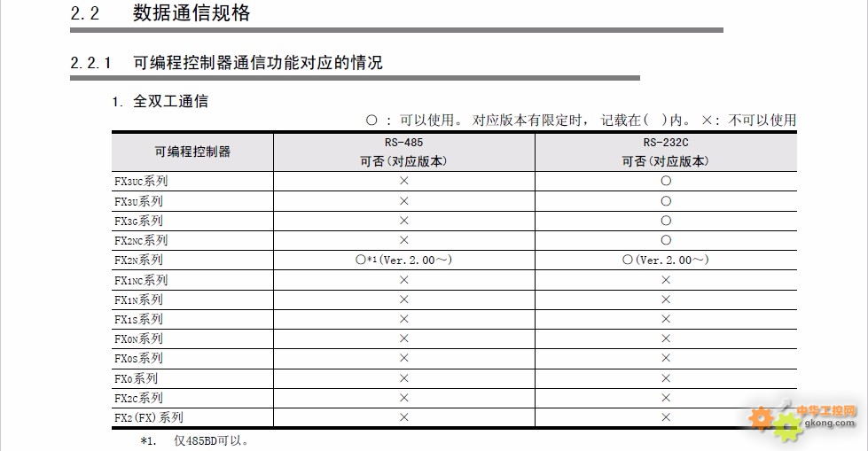

另外我查了下三菱的通信手册,查到好像FX3U 的485BD通信不支持双工模式,是这样吗?

发表于:2016/5/12 10:48:00
触摸屏设置
PLC侧设置
PLC设置好下载程序后断电重启,经常使用这种方法

发表于:2016/5/12 11:21:18
回复 #1楼 zrx517697809
非常感谢您的帮助,完美解决了我的问题。
