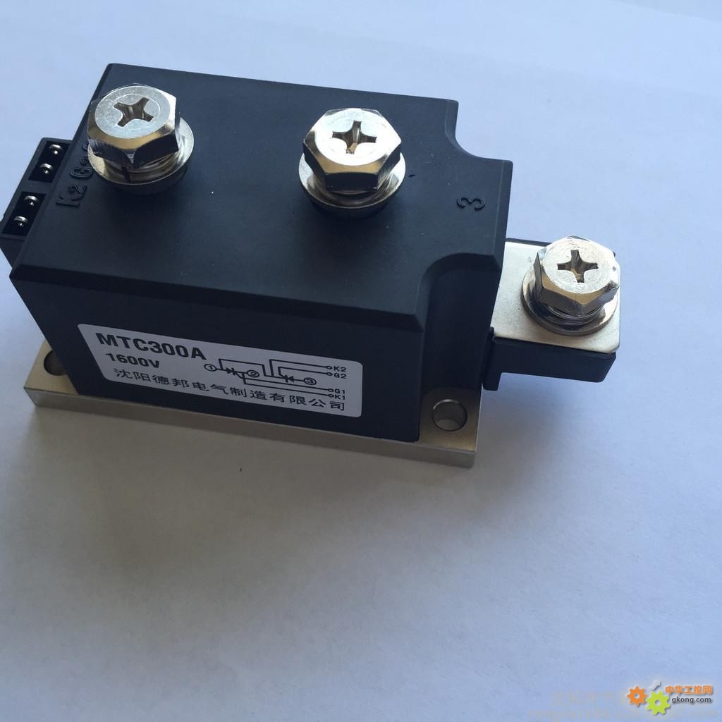

求助:这种MTC可控硅模块如何判断好坏。。。。。谢谢

粗略是q1和k1之间加电流,量1,2电阻

这是复制粘贴的,网上很多,好像跟我的那个不一样,G1K1,G2K2看图上是一个点为什么引出两根线。。。
有谁知道详细的测量方法吗?

G1K1明明就是两个点,G2K2也是两个点,有什么问题呢?解决你的问题就是复制沾贴,不然难道还我个花二十分钟码字?

你的模块上也有图,标得这么清楚,不知你的问题是什么?

这个就像继电器那样.G1和K1之间是线圈,1,2之间是触点.只不过普通的可控硅有保持特性,就是一旦导通,即使线圈失电,也会保持导通,直到1,2之间失电.
一般有说明书,如果没有,如下:
测G1,K1之间有一定电阻,也许几百欧姆.
测量1,2正反向电阻,无穷.
然后,
1正2负,串接个小灯和电源,这时灯不亮(其实是测导通截止电阻).
G1为正,K1为负,加上2~10mA电流,也许要比较大的电流,你试着来,别太大.
灯就亮了,就是相当于1/2之间导通.
撤去G1电流,灯还会亮.撤去1,2电源,再接上也不会亮.

量1 与  Q1 、  3与Q2  之间的PN结吧!
