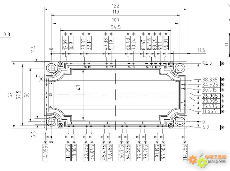

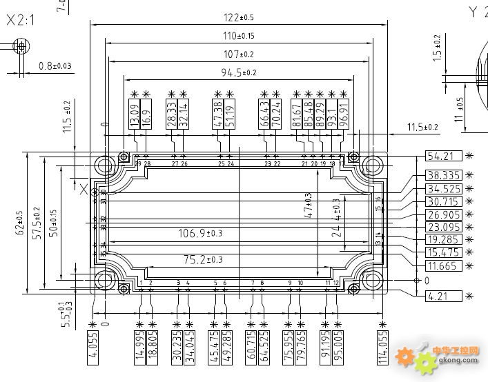

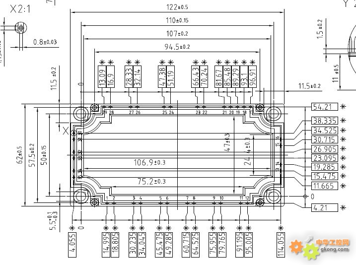

品牌不同。安装尺寸是否相同?
11882
xquan
文章数:3100
年度积分:692
历史总积分:11882
注册时间:2011/5/2
发表于:2016/5/11 21:01:12
BSM50GP120
FP50R12KE3

谢谢!安装尺寸一致。电气参数一样。
应该能替换。
有实践过么?
