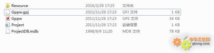

大神看过来!!这种是三菱plc哪个版本的软件写的

用gxworks2打开不显示注释,怎么才可以显示注释

程序是由GX Developer软件创建,用gx works2打开之后在视图中选择注释显示或用快捷键ctrl+f5即可显示注释

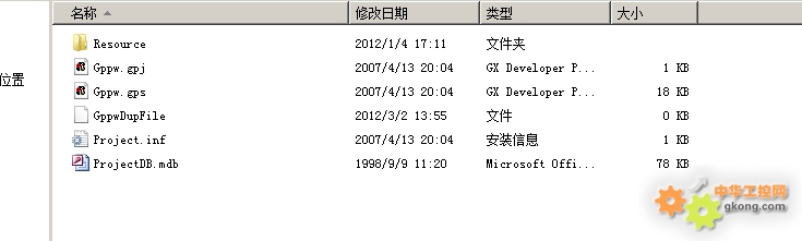

这个编的
文件如下,你对对是不是一样

发表于:2016/5/11 15:41:01
楼上说的很明白

发表于:2016/5/11 15:49:44
回复 #2楼 yejingmao
谢谢了

发表于:2016/5/11 20:17:22
一楼的答案最正确!
