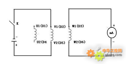

回复 #10楼 hpqian
必须使用指针表 数字表 没法判断。

可以用万用表先区分6个线头,把相通的两个线头分为一相,6个线头就可以分为三相了,然后再判断绕组的头尾,具体方法:把万用表的直流毫安档打到最小一档,并将表笔接到三相绕组的某一组两端,而电池正负极接到另一相的两个线头上。如图所示,当开关闭合瞬间,如果表针摆向大于零,则说明电池负极所接的线头与万用表正极表笔(红)所接的线头是同名端(均可以认为是头)。以此类推,便可以测出另外两相的头和尾了。
向左转|向右转

我这个是百度的。用一个干电池也行。
