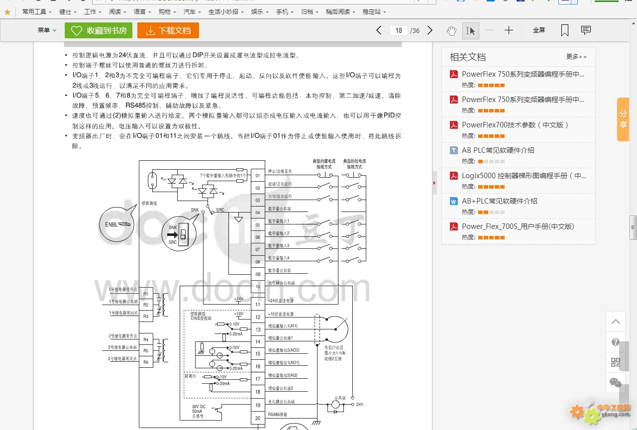

AB_PowerFlex_400,其中有一句I/O端子1、2、3为不完全可编程端子,。。。 可以编程为2线或3线运行是什么意思呢??

别说两地了,就是十地也能实现,只是做控制回路的问题
三线就是:停止 正转 反转
