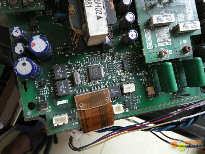

有两台三菱A500 2.2kw,都是报警过流无法复位,查光耦7800,2脚和3脚输入电压和6 7脚电压电压一样,估计7800损坏,把8700换掉,之后能复位,空载正常,有一台正常,有一台带负载一起动就报警欠压,小弟是小白请各位大师指点,找不到电压检测电路,大师们看看这个是不是电压检测电路,

没人回答啊
