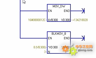

各位大虾:
 当使用间接寻址& *时发现如果(MOV_DW  &VB300  VD300 )时就会出现 VB300里面有数值为8(实际并没有赋值8给VB300);
如果更换为(MOV_DW  &VB400  VD300 ) 结果正常;
请问是什么问题?????????

vd300和vb300的关系看看

vb300和vd300有重叠的部分,你看看西门子地址的分类就明白了。

以下是引用tigermu在2016/5/8 14:21:22的发言:
赞同  地址重叠

地址重叠,为什么一定要这样做呢?

地址重叠了
