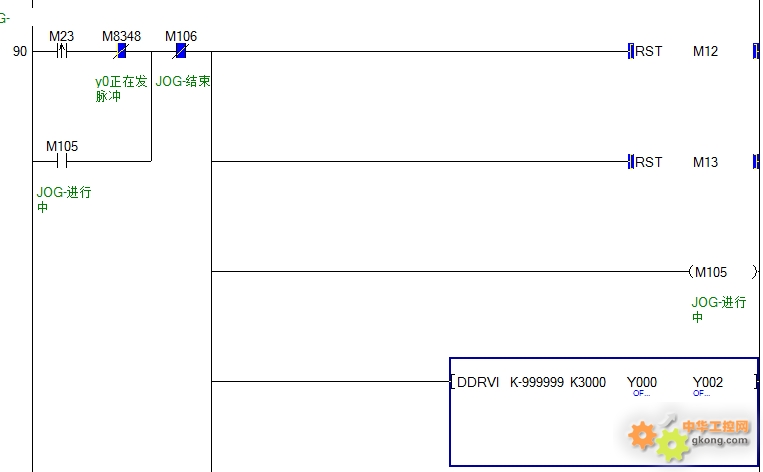

#10楼
ddrvi后面的脉冲数一次给正,一次给负,就可以正反转了

发表于:2016/5/9 9:33:55
#11楼
ddrvi指令自带方向控制,脉冲数目的正负决定方向信号输出,dplsy指令自身不含方向,你需要另外处理方向信号(顺带说一句:方向信号要求提前脉冲信号最少一个扫描周期,你直接给出方向信号延时0.1S再输出脉冲保证没问题)

发表于:2016/5/9 10:16:42
#12楼
回复 #10楼 zhyi0214
脉冲不管给正还是负,方向信号y2始终是off状态

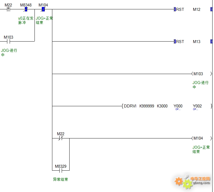

发表于:2016/5/9 10:21:22
#13楼
回复 #11楼 高雅的雅
用ddrvi方向信号Y2始终是off状态,用dplsy指令加上方向信号y2可以反转但是要先正转几圈才开始反转
626
736257999
文章数:25
历史总积分:626
注册时间:2016/5/7
发表于:2016/5/9 10:27:07
#14楼
回复 #3楼 fumz78
用ddrvi指令方向信号不管脉冲是正还是负Y2始终是off状态,用dplsy指令加上方向信号y2可以反转但是要先正转几圈才开始反转

发表于:2016/5/9 10:44:11
#15楼
那就是方向信号的问题!

发表于:2016/5/9 10:48:30
#16楼
以下是引用ZCMY在2016/5/8 14:02:53的发言:
伺服设置及接线先好好检查一下;
检查伺服驱动的方式,确认驱动为脉冲加方向,不要是正反向和差分脉冲输入控制,检查配线确认方向信号线没有断线

发表于:2016/5/9 17:30:29
#17楼
回复 #16楼 逆水行舟
确认接线没问题,也是设置的脉冲加方向。还是不行哒。会不会是驱动器坏了,如果是坏了到底是哪里坏了呢

发表于:2016/5/9 17:52:39
#18楼
觉得有没有可能是程序原因

发表于:2016/5/9 21:02:41
#19楼
你看一下Y2有没有重复输出的问题再说
另外就是三菱定位指令在定位完成之前必须一直ON(欧姆龙的只需要脉冲即可,且停止发送脉冲需要专用指令操作)
