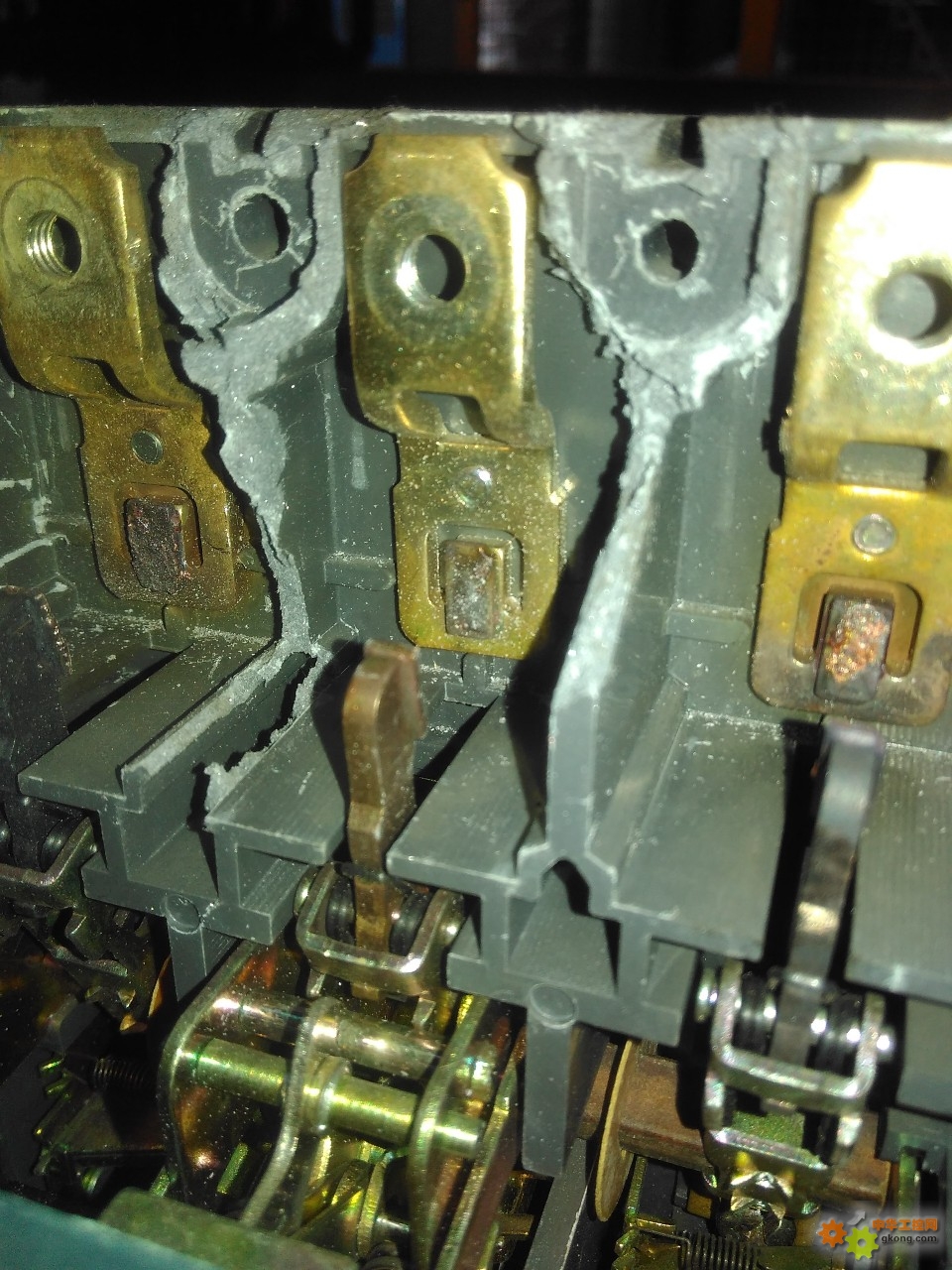

为什么这个断路器使用时间不长就了?

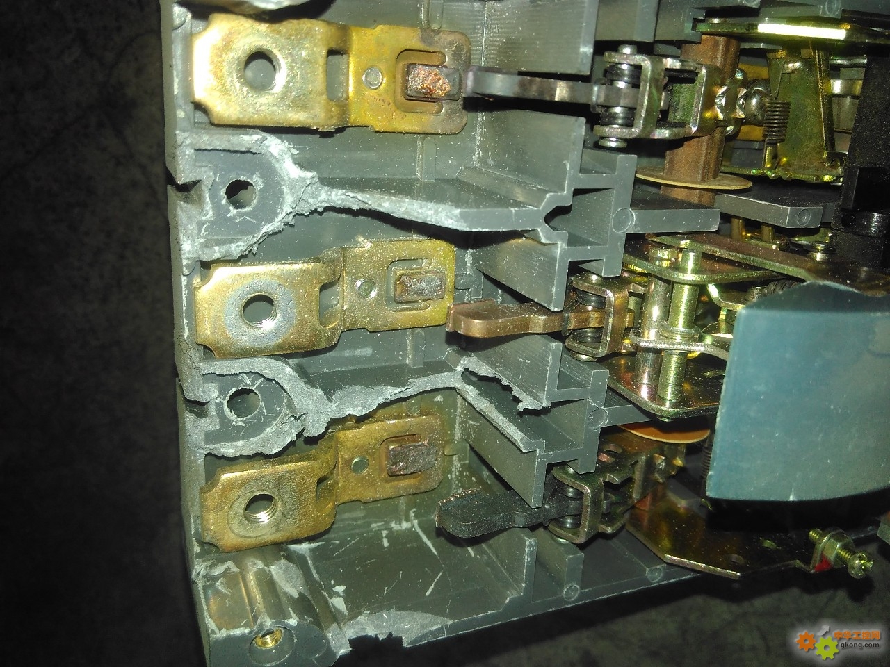

为什么这个断路器使用时间不长就报废了?是产品质量的问题吗?

1、选型要选对
2、质量要过关才行

直接带载分合闸吧?这样肯定用不久的。

频繁带负荷合分闸
选型不当
质量问题

更换触点即可

就算用差一点的,在输出侧加装灭弧装置也可以延长寿命。

楼主爆力拆的???

这个断路器可能是频繁带动负载启动了吧。

触点烧成这样了
