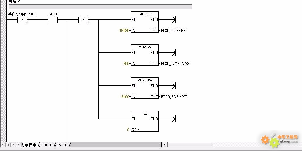

网上看了各种资料,都是简明扼要的介绍,不是很详细,本人也是第一次使用西门子200,有哪位大神可以给小弟一段读取脉冲的程序,最好能带上讲解,小弟在这里不胜感激!表情

读取脉冲需要做中断的

在向导制作过程中,有一个使用高速计数选项,勾选这个

安装个MAP库,那个比较容易些。

我用的不是向导  我要怎么读取上面那段程序输出的脉冲数

具体怎么做  可以详细讲解一下吗?

对的,用中断19来检测,
