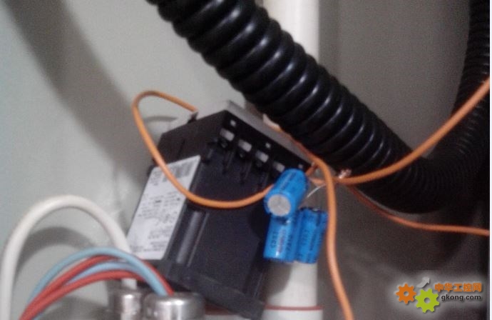

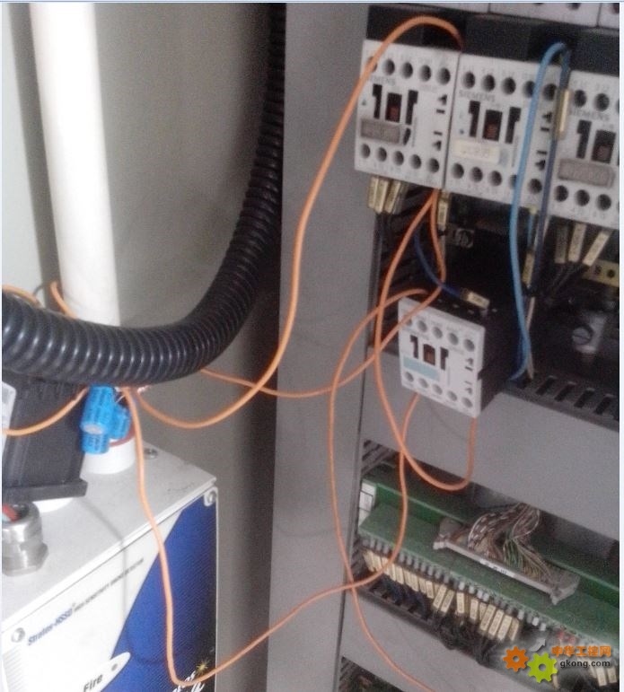

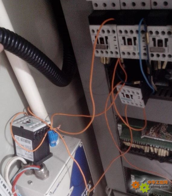

工作几年了,第一次见有人这样临时改造电路,是一位外协师傅修设备时需要将原接触器(线圈DC24V)延时断开约1秒的样子,由于他是外协不便于改动程序,自己就加了这样的组合,应该是电感和电容的组合。橙色的线是临时接线。

用电容延时?可以吗  给个电路 回头试试

这个是可以的,过去用过的。

原理就是电容存电,延缓断电时间。
这种现象,常见于有大容量的输出滤波电容的电源适配器上,拔掉电源插孔,开关电源指示灯会延迟很久才会熄灭。

直流电源,RC充放电回路。

利用电容充放电来达到目的,延时长短由电容容量决定。当接触器线圈断电后电容放电,放完电接触器自然也失电断开了。当接触器线圈电源再次接通时电容也开始充电。

但是:该电路同样会造成接触器上电延时滴,以前继电器MY2NJ我实际用过

用电容起到延时作用可以的,但是延时是否一秒左右需要实验吧。
