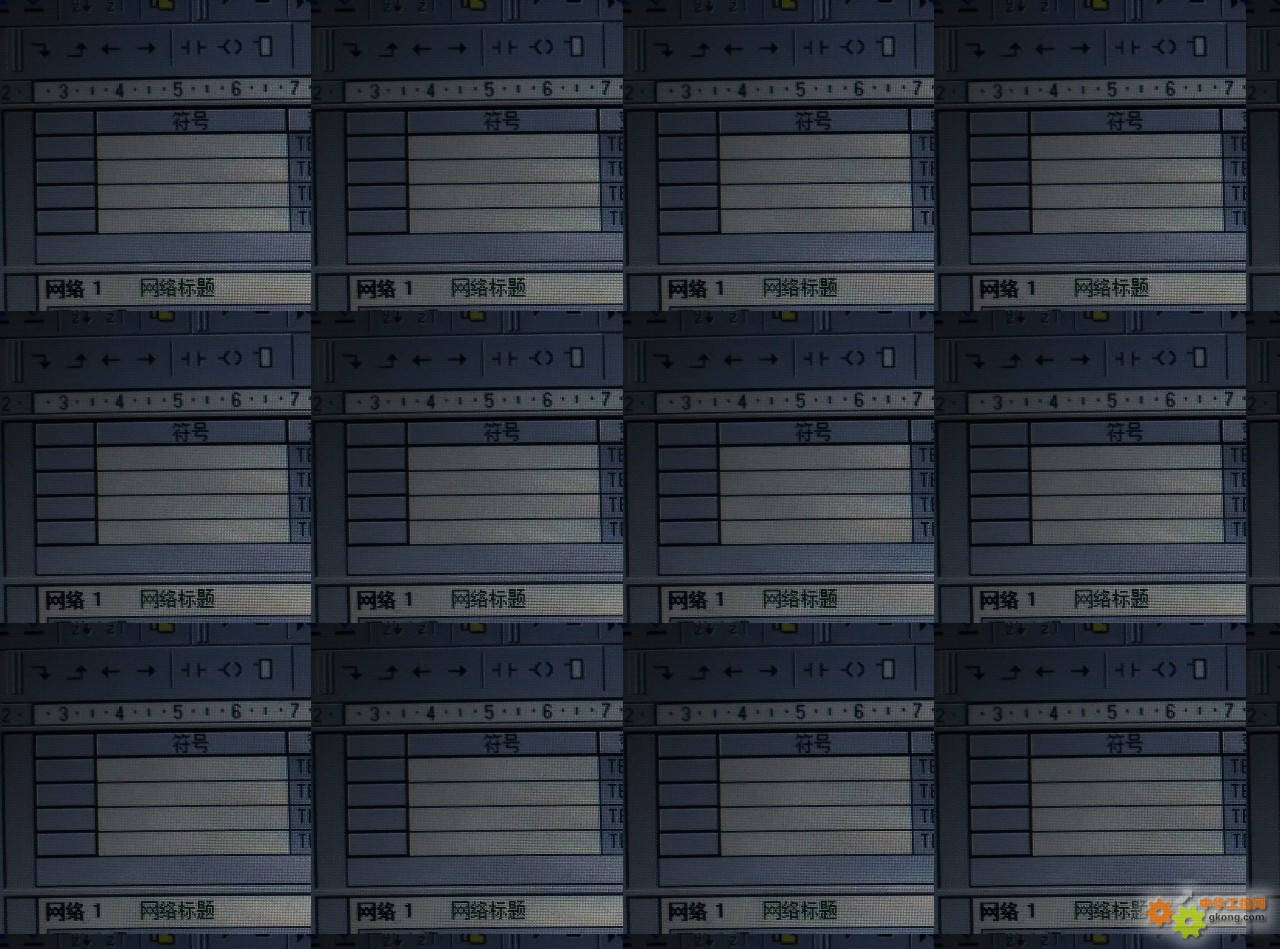

坛子里的大师们,帮忙看看,有一蒸汽加压设备,使用一块压力传感器(量程0-1mpa),输出4-20ma电流信号,要求在0mpa时,电动执行阀全开,在1mpa时,电动阀全关。我现在自己学着写了一段模拟量程序,但好像这段程序只是将传感器输入到PLC的信号进行了转化,我不知道输出怎样写?(这只是我自己想的一个练习题)

图片传不上,一传就是这样子

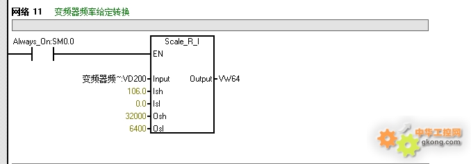

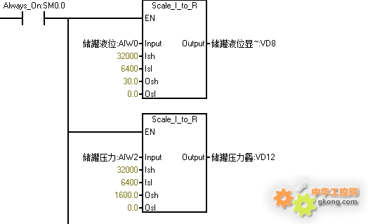

这个文件夹里面有实数转整型,整型转实数的库程序,用来模拟量的输入输出转换的

模拟量的输入输出转换

请问那些常数是怎样计算的

老大,我还是有点不明白,输出呢?不是要有一个AQW的输出地址吗?不然怎样控制电动阀啊?

以下是引用随心随缘TkKC在2016/5/7 19:55:04的发言:
不用客气,相互学习嘛
我上面的程序是把一个整型值付给一个字存储器了,也可以直接输出到AQW
