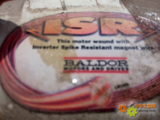

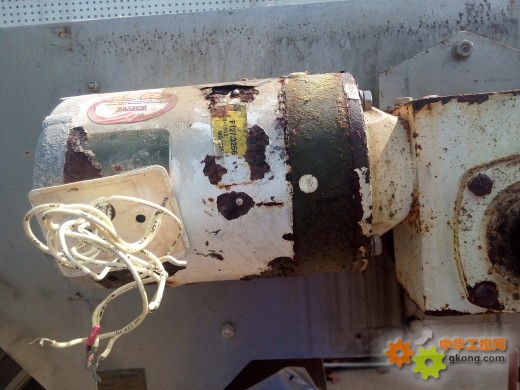

一台旧美国设备的电机,我查了一下是葆德的牌子(当年也很牛),据说现在被ABB收购了。
三相220伏时应这样接:1-7;2-8;3-9接电源,4-5-6短接。三相380伏时应该这样接:1、2、3接电源,4-7;5-8;6-9短接。其原理:380伏时为一路星形接法,220伏时为两路星形接法。
有需要的同志做个资料,就不用再查了。

葆德(BALDOR)电机,原为美国保德电机(BALDOR),曾一度叫做巴杜电机,成立于1920年,是一家美国的上市公司。2007年并购了罗克韦尔自动化旗下的瑞恩电气(Reliance Electric)和道奇(Dodge)两个品牌(全称葆德.道奇.瑞恩BALDOR.DODGE.RELIANCE),成为北美第一,全球第二大的工业电机供应商。

外观都那样了,上电时站远一点,最好戴上头盔。

好古老的家伙,还能用吗?

用的时候能保障工人的安全么?
