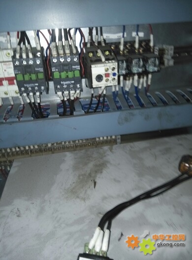

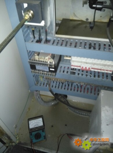

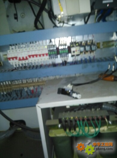

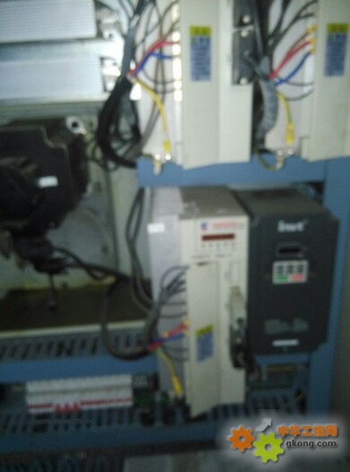

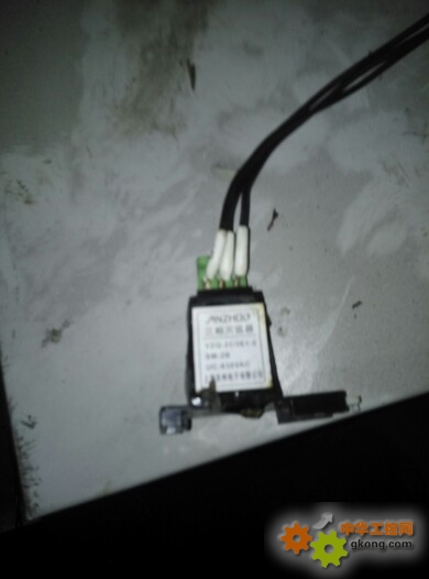

在修一台数控铣床,工作人员说水泵不来水后配电箱里空开跳了,先查水泵是否烧坏,没有坏再去配电箱里查看,结果看见热继电器输出端并联的三相灭弧器烧了,直接拆了就好了。为什么三相灭弧器要并在热继电器的输出端?为什么灭弧器在数控机床用的比较多,而普通机床不用呢?图片拍的不太清楚,大家凑合着看。

可能以下原因造成的:
1.是不是断路器与线的连接松了,接触不良会使断路器的接触端烧坏。
2.灭弧器质量问题.
3.灭弧器里面电容的耐压不够

最大的可能就是里面的电容击穿了,数控系统用这东西是为了防止接触器吸合和断开时的火花干扰,就是一个阻容滤波器。

在某类机床上用的比较多,可能与相互参照有关、或者是与运行条件有关(例如3楼所说)等;
容易损坏,可能有质量因素、或者看参数是否适合,等。

不是接触端烧了,是里面电容击穿了

应该就是一组阻容器件罢了,还美其名曰“灭弧器”,真是笑话
